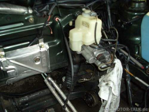

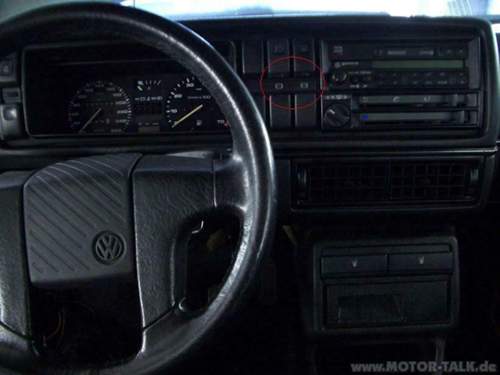

Sieht es bei Dir evt. SO oder SO aus?
Dann hast Du ABS, falls nicht hast Du keins!
5a-abs
Cimg23
Themenstarteram 8. Mai 2010 um 10:00
Es sieht weder SO noch SO aus.
Dann kann ich bestimmt davon ausgehen, dass ich kein ABS habe.
