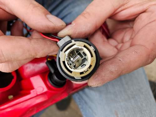

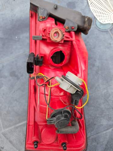

Bitte mal den Kontakt prüfen, die kleine Platine auf der die Birne aufsetzt. Oxidiert gerne. Dann kommt dieser Fehlerhinweis auch. War bei zumindest so.
Super Vielen Dank,
Wie komme ich an diese Platine ran ohne teuer in die Werkstatt fahren zu müssen. Und noch was also das Bremslicht und alles Funktioniert ja, deswegen ist es ja komisch das die Fehlermeldung trotz Funktion auftritt.
Lampe ausbauen. Birne raus. Dann schaust Du auf die Platine / Kontakt der Fassung
