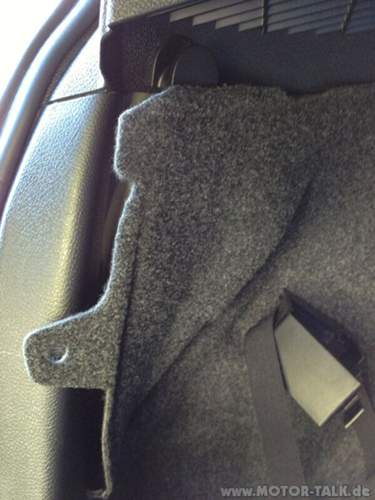

Themenstarteram 7. Dezember 2012 um 8:59
wie bekomme ich die verkleidung los um hinten links die glühbirne des bremslichtes zu wechseln. wenn ich an dem schlitz in der verkleidung ziehe passiert leider nicht mehr und ich will sie ja auch nicht da rausreißen.
hat jemand ein tipp für mich

am 7. Dezember 2012 um 16:18
ziehen...
Beim ziehen müsste man den "zweiten" Schlitz sehen, was dann das Fenster bildet. Es müsste dann hinter der Verkleidung hervorkommen. Dort wird der Filz dann später wieder reingesteckt.
Alternativ könnte es auch sein, dass die Eingriffluke noch gar nicht vorhanden ist, sodass du selbst entscheiden kannst wie groß du das Loch machst. Dann musst du (leider) mit dem Messer ran und es aufmachen.
Dahinter dürften sich glaube ich 2 oder 3 Schrauben bzw. Muttern befinden, die du löst und dann kannst du die Rückleuchte rausnehmen. Dann öffnest du einfach die Rückleuchte (müsste für nen guten Heimwerker ersichtlich sein) und wechselst die Glühlampe aus.
Einbau erfolgt sinngemäß in umgekehrter Reihenfolge.

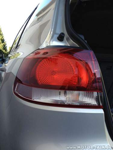

Doch, ich kann es leider bestätigen, es ist so, mir war vor kurzem hinten links der Blinker kaputt gegangen, es geht nicht anders, du musst genauso vor gehen, als wenn du die Rückleuchten gegen andere tauschen möchtest.
Es ist aber wirklich nicht so schwer, dafür brauchst du keine Werkstatt, bin auch jemand mit 2 linken Händen, habe es aber vernünftig, ohne einen Unterschied zu vorher sehen zu können hin bekommen und länger als 10-15 Minuten brauchst du dafür sicherlich nicht. Geht sicherlich auch noch schneller, aber 2 linke Hände und die Angst etwas kaputt zu machen, verlangsamt das ganze etwas... :D

also bei meinem Golf V ist der Filz bereits eingeschnitten. Aber in der BDA steht es genau beschrieben, was du machen musst (ich denke beim Golf VI ist es genauso).
Musste gerade heute hinten rechts die Bremslichtbirne erneuern. Dazu zieht man einmal kräftig am Filz, (im Bereich des Rücklichts sind dafür zwei Einschnitte, wo man hinein fassen kann) sodass man die Befestigungsschraube sieht, ist nur eine in Form einer Flügelmutter und nicht 2-3 wie hier beschrieben, die man dann mit den Fingern lösen kann. Stecker ab machen und Rücklicht nach hinten raus ziehen. Wenn die Glühbirne gewechselt ist Rücklicht wieder in die Führungen rein schieben, von innen die Flügelschraube handfest ziehen, Stecker drauf und den Filzteppich wieder hinter die Kunststoffverkleidung stecken. Fertig! Die ganze Aktion dauert etwa 5-6min.
EDIT: Hier im Video ab 4:09min. gut zu erkennen. ;)

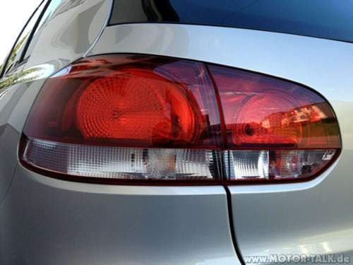

Guten Tag,
ich habe heute nochmal genauer hingesehen. Da sind ja zwei Glühbirnen für das Schlusslicht/Bremslicht und alle beiden brennen nicht bei mir. Sind dann alle zwei auf einmal defekt oder brennt eine nicht mehr wenn die andere defekt ist, oder könnte der Fehler irgendwo anders liegen?
Von außen sehen beide Birnen eigentlich noch ok aus, soweit ich das durch´s Glas beurteilen kann.
Grüße te-75
Definitiv sind die beiden Glühbirne nicht in Reihe geschaltet, sodass beim Ausfall einer Glühbirne alles ausfällt! So etwas gibt es nur bei einer Weihnachtsbaumbeleuchtung, am KFZ wäre es schwachsinnig :D
Durch einfache Inaugenscheinnahme wirst du schwer feststellen können, ob die Glühbirne defekt ist. Falls du kein geeignetes Messgerät hast, tausch doch die mal Glühbirnen von rechts nach links.

guckst du da nur von außen drauf, oder hast du tatsächlich zwei Glühlampen in der Hand gehalten?
Wenn du nur von außen reingeguckt hast, dann kann ich dir schonmal gratulieren: Darauf bin ich auch schon reingefallen!
Die Lampe spiegelt sich nur in dem Rücklicht unten so, dass es aussieht als wären es 2 Lampen. Tatsächlich ist beim 6er Golf nur eine einzige Lampe pro Seite für das Bremslicht verbaut!

Oh leck, du hast Recht!
Ich hab noch mal genauer hingeschaut.
Man, hat das Rücklicht mich aber verars...! Oh leck, das gibt´s ja garnicht , voll die Verars..ung.
Krass.
OK, dann ist wohl die eine Glühbirne doch defekt und ich kann mir eine neue kaufen und mal schauen ob ich alles so rausbekomme und nachher wieder rein ohne was kaputt zu machen.
