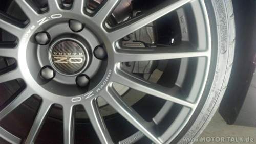

Auf dem Foto siehst du die aktuelle Bremssattelfarbe vom M. Hat jemand schon mal Erfahrung damit gemacht die so lackieren zu lassen?

Jeden Frühling bei Räderwechsel nehme ich eine Sprühdose mit Felgenlack und ein Stück Papier zum Abdecken der Bremsscheiben und sprühe die Bremssättel.
Hält bis zum nächsten Frühling.
Zeitaufwand: 1 min pro Bremssattel
Kosten: Sprayflasche für 5€ hält min. 10 Jahre
