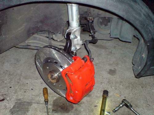

hallo Jungs,
ich möcht mir nächsten samstag die Bremssattel und die trommeln lackieren in rot.
wie gehe ich da vor?
wollte die bohrmaschine mit stahlbürstenaufsatz nehmen und die sättel und die trommeln kompellt abschleifen.
danach halt lackieren
JETZT KOMMT DIE EIGENTLICHE FRAGE?
Was empfiehlt ihr mir?
wollte mir eig "hammerit" in rot kaufen! (nur wo finde ich es in rot?)
oder doch lieber das set von foliatec! (ist halt teurer und ich weiss nicht, ob die 150g reichen für 2 sättel + 2 trommeln)
Bitte um Hilfe!
danke schonmal

Habe meine beim Golf Dark Blue Lackirt vorne und hinten , und an meinen MX-3 Rot von Foliatec hält jetz schon seit 2Jahren must halt voher alles gründlich von Dreck und Rost befreien, am besten nimste ein Drahtbürsten aufsatzt für die Bohrmaschine dan ist es nich so mühsam und es geht schneller mit der reinigung, oder baust halt alles ab und tust es Sandstrahlen lassen.

Hir eins von meinem MX-3 vom golf hab ich jetz leider keins

erstmal alles schleifen, reinigen - dann grundieren und danach hab ichs mit ganz normalem RAL lack (verkehrsrot) lackiert, die Farben halten die Temperaturen die beim bremsen enstehen ohne probleme aus (solange es keine rennsportbremsanlage ist o.ä.) xD
Ich hab es damals im Lackiererbetrieb eines Freundes gemacht mit qualitativen Farben, von Baumarkt Sprüdosen-Lack würde ich abraten.
Hir nun eins vom meinem Golf
