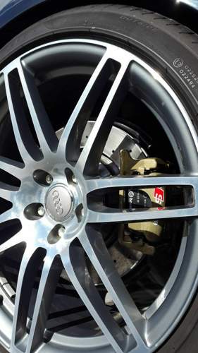

demnächst ist es wieder soweit und die 19" Sommerschlappen mit 7-Stern Doppelspeichen-Felgen kommen wieder auf meinen A6.
Leider haben sich aber die Bremssättel innerhalb kurzer Zeit bereits so optisch zum Nachteil verändert, daß ich über eine Lackierung (schwarz) nachdenke.
Wer kann mir hierzu Erfahrungen mitteilen ???
(selbst lackiert?, lackieren lassen?, Bremssattel abbauen/anbauen mit Entlüften? etc.)
Bin leider kein Profi auf diesem Gebiet und deshalb für jeden Hinweis/Tipp dankbar.

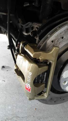

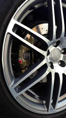

Habe es selbst gemacht mit normalen schwarzen Lack.

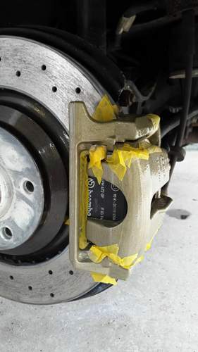

Die Bremssättel gereinigt, die Gummuteile abgeklebt und dann lackiert. Ist heute noch drauf und sieht gut aus.
Habe mir jedoch das Geld für die Bremssattelfarbe gespart, da ein normaler Lack bei richtiger Verarbeitung genauso hält.
Hammerite aus dem Baumarkt tut es auch, gibt es in zig Farben und hat zusätzlich noch einen schönen Effekt.
Gruß Wolfgang
Tachchen,
am besten nimmt man einen feinen Pinsel und bearbeitet damit den Bremssattel. Mit Sprühdosen geht es im eingebauten Zustand sehr schlecht. Bremssattellack ist sehr teuer, alternativ gibt es zahlreiche Lacke die man verwenden kann. Man sollte lediglich darauf achten, dass der Lack hitzebeständig ist. Wünsche gutes gelingen ...

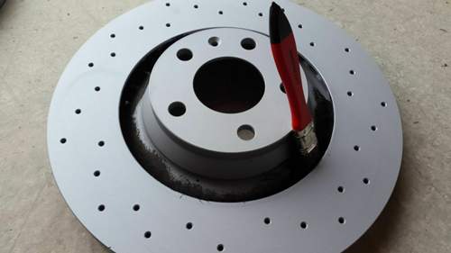

Werde die Woche auch meine Sattel lackieren -> wie schauts aus bezüglich der Radnabe(natürlich nur ringsherum nicht auf die Front, wo das Rad anliegt) habt ihr das mit gemacht?
Ich finde man sieht das doch ziehmlich deutlich, sind bei mir frisch Sandgestrahlt da fällt es gleich noch mehr auf.
(Also die Fläche ist ja doch gut sichtbar -> 1-2cm sind das sicher.)

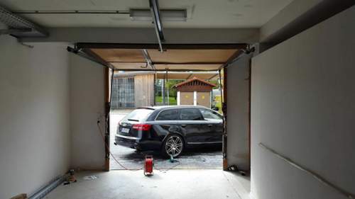

Btt: bin am überlegen wie ich das hinbekommen kann, habe zwar ne garage, aber da ist es unmöglich alle 4 hinzugekommen, evtl. Ginge nur 1 Rad... Weil zu klein bzw. Audi zu groß. Ansonsten draußen bei dem Wetter auch blöd... Also den wagen in irgendne halle, am besten gleich mit ner Bühne... Aber trocknet also recht schnell, das ist schon mal sehr gut... Bei welchen Temperaturen hattest du gestrichen? LgD
Ab +10°C, ideal sind +15-21°C.
