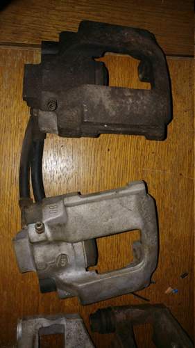

Ich hatte gestern in der Stadt bei offenem Fenster vorne links ein Schleifgeräusch wahrgenommen. Habe dann nach etwas genauer hinhören festgestellt, dass es die Beläge waren die runter sind, die Lampe ist aber nicht angegangen. Nach der Demontage kam dann der Fehler, der Belagfühler hat sich gelöst und hing runter, ich habe den immer wieder benutzt aber irgendwann ist der auch verschlissen. Mache ich nicht noch mal :eek:
Ich habe mir dann neue Keramik Beläge, neuen Fühler samt den zwei Bremssattel Reparatur Kits gekauft, weil ich mal die Manschetten tauschen wollte, das geht aber wohl nur bei Demontage des Kolbens.
Die Kombi Brembo Max & Ate Ceramik hat jetzt so ca 42.000 gehalten. Der Bremsbelagverschleiss ist höher als mit normalen Belägen und Scheiben, dafür bremst die Kombi die aber wesentlich besser. Fahre aber auch immer recht zügig :)
Die Scheiben sind aber noch in Ordnung haben keine Schleifspuren, die Beläge waren aber links fast bist auf Eisen runter. Ich habe dann bei der rechten Seite erst den Kolben nicht mehr richtig zurückgedrückt bekommen, und siehe da, die Manschette hat sich auf einer Seite gelöst, da ist dann Wasser eingedrungen. Der Kolben ist innen teilweise auch schon am rosten auf der Kolbenfläche. Ich habe den dann mit einem Brett dazwischen ein paar mal ganz raus und rein gefahren, dann habe ich den ganz zurück gedrückt bekommen.
Der Kolben muss wohl getauscht werden oder zumindest reinigt bzw der Rost entfernt werden.
Was würdet Ihr machen, neuen Sattel oder einfach nur alles auseinanderbauen reinigen, neue Führungsdichtung mit Manschette montieren und wieder zusammenbauen und entlüften?

Ich hatte auch schon das Thema Bremssattel und ich würde an deiner Stelle raten dir einen neuen zu kaufen, erst recht wenn der Sattel schon älter ist.
Hallo
Der Sattel ist aus Globel Grafit Gus (GGG) der bekommt nur Flugrost, rostet nicht auf.
Den kann man auf jeden Fall behalten ;)
Der Kolben ist aus Stahl, da muß man sehen, ob der Rost nur oberflächlich ist oder tiefer geht.
Bei oberflächlichen Rost vorsichtig mit Wasserschleifpapier den Kolben reinigen, dann reicht ein Dichtsatz zu.
Ansonsten gibt's auch Sets mit Dichtungen und Ersatzkolben.......
Gruß Stormy
@Stormy78
Der Rost war nur vorne an der Führungsnut sichtbar, den bekommt man mit 2000 Nasschleifpapier bestimmt ab. Ich kaufe mir dann neuen Kolben sofern der alte nicht mehr 100% sauber wird, die beiden Dichtungssätze habe ich ja schon. Beim herausdrücken kann ich den Kolben doch einfach ohne Beläge rauspumpen und einen Eimer drunter stellen für die Bremsflüssigkeit?
Das sollte so gehen, und wenn du dann das Bremspedal gedrückt hälst bzw mit etwas blockierst dann läuft glaube ich keine weitere Bremsflüssigkeit nach aus dem Ausgleichsbehälter.

Ja kannst du so machen :)
Alles schön sauber machen, dann ist alles wie Neu, machen die Firmen die Bremssättel überholen auch nicht anders, nur das sie die Außenflächen noch Sandstrahlen ;)
Zum entlüften kann man auch ganz prima die Vordruckpumpe im Hydroblock laufen lassen, dann braucht keiner mit dem Pedal pumpen ;)
Ich habe mir grade nochmal deine Bilder genau angesehen......
Da hast du ja richtig Glück gehabt, daß du dir nicht die tollen Scheiben ruiniert hast ;)
Da ist ja nur noch ein Hauch von Bremsbelag drauf.........

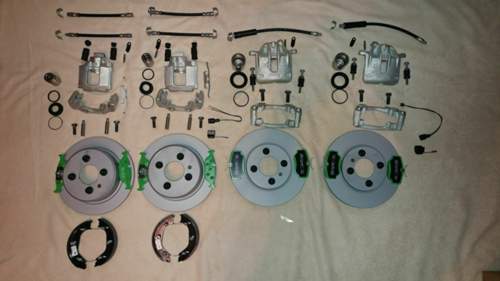

Ich habe den Kolben von der Firma Budweg gefunden
Ich mache dann nach meinem Urlaub in 10 Tagen vorne an beiden Bremssättel die Kolben und alle Dichtungen und Führungshülsen neu.
Habe ja beide Sättel mit silbernen Speziallack lackiert und dann immer wieder nach lackiert, die sehen noch super aus.
Hier gibt´s auch ne super Anleitung.

Also für 90 Euro bekommt man einen neuen von ate. Daher kauf den .
Ich möchte demnächst auch alle Sättel überholen.
Also vorsichtig mit dem Bremspedal den Kolben rausdrücken, Kolben und Zylinder mit 2000 er Nassschleifpapier säubern und neue Dichtungen rein.
Ist das so richtig?
