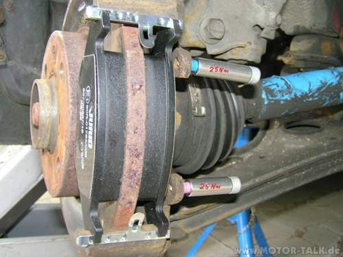

ich bin gerade dabei, die hintere Scheibenbremsanlage zu demontieren. Auf der rechten Seite hab ich alles abbekommen, links verweigert sich eine Inbusschraube für den Sattelhalter vorm lösen. Die Inbus habe ich mit Rostlöser behandelt und sauber gemacht. Dann den Bit eingeschlagen und versucht, die Schraube zu lösen. Eine ist nun schon überdreht :mad: Auch mehrmaliges draufhauen mit dem Hammer hat nix genutzt.
Hab ihr in Eurer Praxis da Problem schon gehabt und wenn ja, wie gelöst?
Auch ein Tip zum Ausbau der ABS-Sensoren wäre schon. Die Inbusschraube ist raus, nur ich der Sensor hängt fest. Ware schön, wenn ich ihn zerstörungsfrei herausbekäme. Wenn nicht, dann muss ich halt neue kaufen.
Vielen Dank für eure Tips :) !
Vielzahn angesetzt, 1,5 kg Hammer angesetzt, Ratsche angesetzt und Problem gelöst :D

Dann wird ich das wohl so machen.
Z.B. so wie auf den Fotos:
Die Bilder sind zwar von der vorderen Bremse, aber das ist ja entsprechend.
Schon das Einschlagen des Werkzeugs könnte die Schraube etwas lösen.
Jupp! Genau so einen Vielzahn wollte ich da reinprügeln. Muss nur noch überlegen, wie ich das mache. Viel Platz zum Hämmern ist ja nicht und die umliegenden Teile sollten schon heile bleiben.
Wenn das Werkzeug zu lang ist, geht es auch nicht gut. Dann rutscht es ab. Die eine Seite der Achse geht deshalb besser, weil man gegen die Ratsche mit den Füßen treten kann, wenn man hinter dem Auto sitzt (wenn es sicher aufgebockt ist!). Auf der anderen Seite muss man an der Ratsche ziehen, womit man weniger Gewalt hat. Hängt das Auto auf einer Bühne, kann man von unten schön mit einem langen Hebel arbeiten. Ein starker Schlagschrauber mit großem Kompressor löst die Schraube evtl. auch, wenn es eine Hazet Nuss, oä ist.
Ich hab ihn sicher auf der Bühne. Aber Gewalt ist keine Lösung. Ich bin bestimmt nicht Herkules, aber die Inbusschraube hab ich mit der kurzen Ratsche schon abgedreht. Wenn ich nächste Woche wieder in der Halle bin, wird die Schraube noch mal mit ein paar gezielten Hammerschlägen bedacht und dann hau ich den Vielzahn rein :) Vielleicht kaufe ich mir auch mal so einen kleinen Handbrenner zum Erhitzen. Werd ich bei der Restauration wohl mal wieder brauchen :D
Ja, das stimmt. Gewalt ist keine Lösung - aber manchmal die letzte:D.
