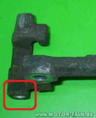

Was ist/war denn genau kaputt?
Die M9 von der Führungshülse oder die M14 ans Radlagergehäuse? Ich vermute nach deinen Schilderungen letztere?
Diese 7er Inbus Schraube (diese Hülse mit Gewinde am Ende), die den Bremssattel an den Halter schraubt, hat das Gewinde am Halter zerstört (siehe Beispielbild im Anhang).
Die dicken Torx E20 haben keine Probleme gemacht, die den Halter an der Achse befestigen.
Gruß Moly
Bremssattelhalter1
Ah ok.
Da habe ich nen günstigen Tipp:
Es gibt Helicoil speziell für diese Gewinde. Gerade bei VW, wo dieses Gewinde direkt ins weiche Radlagergehäuse geschnitten ist. Der Bolzen ist aus Edelstahl und ruiniert gern das Gussgewinde.
Helicoil oder Baercoil in M9x1.25 leistet da gute Dienste. Der Baercoil-Satz mit allem Zubehör und 15 Einsätzen kostet knapp 40 Euro.

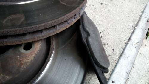

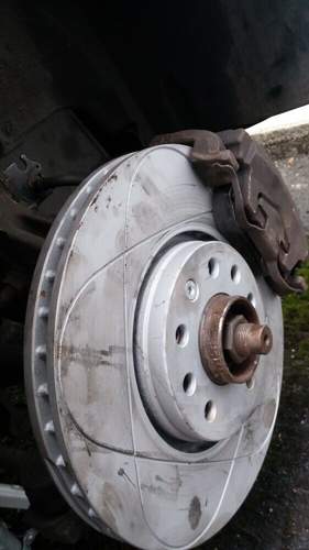

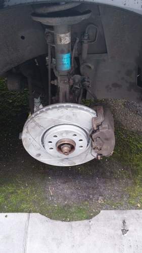

Im Anhang noch ein paar Bilder
Alte Bremse
ATE Powerdisc Vectra C
