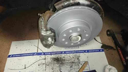

Meine Scheibe auf der rechten Seite will zum Verrecken nicht ab. Hat einer ne Idee?
Dsc-0395
Rostlöser drauf und ordentlich einwirken lassen.
Meine gingen auch nur mit einem beherztem Schlag mit nem 1.5kg Fäustel ab.
mfg TommyB
am 8. Juli 2015 um 12:27
Eben, wie oben beschrieben.
Rostlöser in den Bohrungen des Bremsscheibentopfes auf den Radlagerflansch aufbringen, einwirken lassen und notfalls mit sanfter, aber roher Gewalt die Scheibe davon überzeugen, dass man final doch sowieso gewinnen wird!
Die Verdrehsicherung sollte zuvor selbstredend herausgeschraubt werden...,
aber die ist ja raus, auf dem Foto oben.
Geduld und sanfte Gewalt sind auch hier das Mittel der Wahl.
