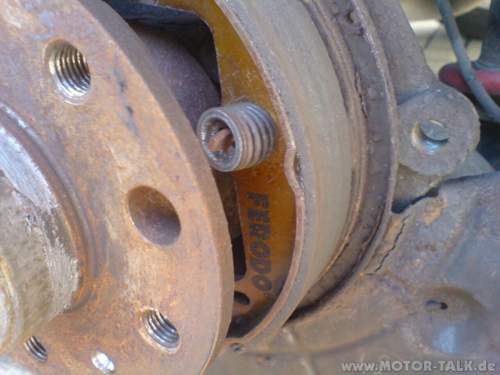

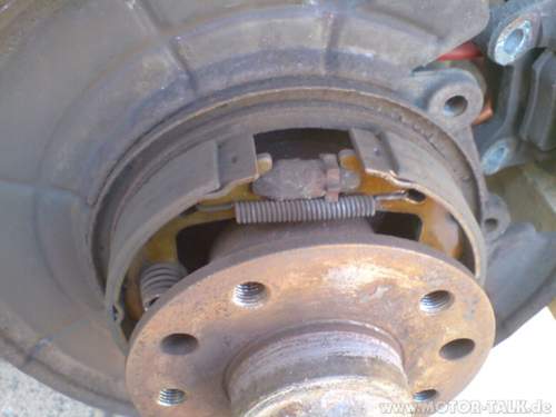

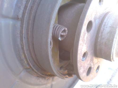

hab mal bilder,wo die bremsscheibe demontiert ist.
mfg
André
![](https://img.motor-talk.de/JxZrFs2DKjLj5LRJ.131.jpg)
![](https://img.motor-talk.de/JxZrF_cyBnETj5nD.131.jpg)
![](https://img.motor-talk.de/JxZrF9tJux2wtLwj.131.jpg)

da drinne muss eine Stellschraube sein.
Eine "Schraube" selbst ist es nicht wirklich,eher ein Einsteller/Nachsteller.
Ein Loch eines Radbolzen muss ganz oben,etwa kurz vor oder kurz nach Mitte stehen,dann ist eine Art kleine Zahnrad erkennbar,an das Zahnrad ragt auch ne Rückzugsfeder der Bremsbracken.Mit Schraubendreher den Nachsteller zusammendrehen und dann sollte die Scheibe abkommen.
Das Handbremsseil am Handbremshebel kann man dazu auch noch zurückdrehen,geht dann noch einfacher.
Was gerne auch an dem Mechanismus festgammeln tut,unten zwischen beiden Bremsbacken,sind 2 Metallstücken wie ein Scharnier zusammengesteckt.dieses unbedingt kontrollieren.Sobald die Handbremse gezogen wird,spreizen sich die 2 Teile auseinander und drücken die Bremsbacken gegen die Trommel,erst die vordere und unmittelbar danach die hintere Bremsbacke.Daher auch das knallen was zu hören ist wenn die Handbremse während der Fahrt mal angezogen wird.

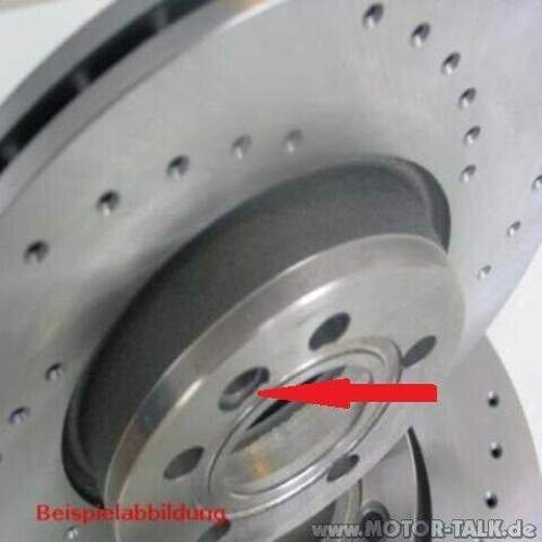

HI,
zum Nachsteller hier ein Foto... bei mir sitzt das Ritzelrad fast genau in der Mitte, also ca. 12 Uhr...
In der Suche gibts auch noch andere Bilder und Beschreibungen, wie rum du das Ritzelrad drehen musst...

hi Cocker
das Bild ist defintiv nicht vom Vectra B 2.5

Bild vom Cocker ist glaub gar nicht vom Vectra, ändert aber nichts an der tatsache, dass der Nachstelle rin etwa der Position eingebaut ist und insgesamt das ganze etwa so aussieht. Ich habe leider keine Bilder gemacht.
