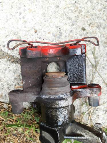

Servus beisammen,
wie ihr auf dem Bild seht fährt sich meine Bremsscheibe auf der Hinterachse ungleichmäßig ab (beide Seiten). An was kann das nur liegen? Da auf der Scheibe noch genügend Fleich vorhanden ist würde ich ungerne die Scheiben wechseln. Könnte ich da mit neuen Belägen Abhilfe schaffen?
Scheiben vorher mit Winkelschleifer abziehen? Wie sind Eure Meinungen dazu?
MFG
Andy

Was kann ich da erkennen Ausser das die Schiebe schon einen deutlichen Grat hat und somit ziemlich an der Verschleiß Grenze angekommen ist ?
An der Innenseite sieht das nicht so aus ??
Ah ... 2.;Blick und man erkennt mehr .
Die Scheiben kannst Du entsorgen.
Das Tragbild ist miserabel und das bremst nur auf einem kleinen Teil der Scheibe.
Das kann man nur mit abdrehen der Scheibe beheben, aber das dürfte kaum billiger als neue Scheiben sein .
Ursache dafür : immer nur sanftes Bremsen und somit keine Selbstreinigung möglich, oder staubarme Beläge , oder beides zusammen .
Scheiben und Beläge müssen neu .... und in der Folge ab und an auch Mal etwas fester Bremsen ...
Was vor Beläge hast du drauf? Gerade die staubfreien Ceramic-Bremsbeläge neigen dazu so ein Tragbild auf den Bremsscheiben zu erzeugen. Als ich damals auf die ATE Cermic-Beläge gewechselt hatte sahen meine Bremsscheiben nach einer Weile ähnlich aus. Zu dem Thema gibt es auch unzählige Berichte im Internet.
Einzige sinnvolle Lösung ist nur der Austausch der Bremsscheiben mit neuen Belägen.

Für mich sieht es aus, als wenn der Sattel (Schwimmsattel) eventuell nicht sauber auf dem Träger schiebt(schwergängig) ! mfg

Der 2.0T hat hinten 292mm Scheiben belüftet .. und natürlich wie alle anderen auch 5x110mm Lochkreis.
kannst auch hier nachschauen:
http://www.opel-niedersachsen.de/Bremsbelag.html#a1705und wie erwähnt wurde, unbedingt die Führungshülsen malpopeln und die Augen sauber schrubben.
oxidiert da gerne rum und dann klemmen die Führungsbolzen in den Hülsen.
