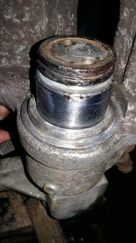

Servus beisammen,
wie ihr auf dem Bild seht fährt sich meine Bremsscheibe auf der Hinterachse ungleichmäßig ab (beide Seiten). An was kann das nur liegen? Da auf der Scheibe noch genügend Fleich vorhanden ist würde ich ungerne die Scheiben wechseln. Könnte ich da mit neuen Belägen Abhilfe schaffen?
Scheiben vorher mit Winkelschleifer abziehen? Wie sind Eure Meinungen dazu?
MFG
Andy

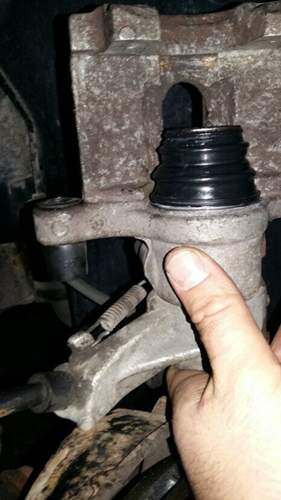

Ich will dir nicht zu nahe treten aber dir sollte klar sein das du an solchen Bauteilen nichts zu suchen hast davon hängen Leben ab. Nach deinen Fragen zu urteilen bist du absoluter Laie.
Wenn ich lese habe mit Schraubendreher gekratzt und gespült, an dem Kolben dürfen keine Kratzer sein der dichtet dadurch ab. Tue dir selbst einen gefallen und lass es jemanden Machen der sich damit auskennt.

Für mich sieht es aus, als wenn der Sattel (Schwimmsattel) eventuell nicht sauber auf dem Träger schiebt(schwergängig) ! mfg

und wie erwähnt wurde, unbedingt die Führungshülsen malpopeln und die Augen sauber schrubben.
oxidiert da gerne rum und dann klemmen die Führungsbolzen in den Hülsen.
