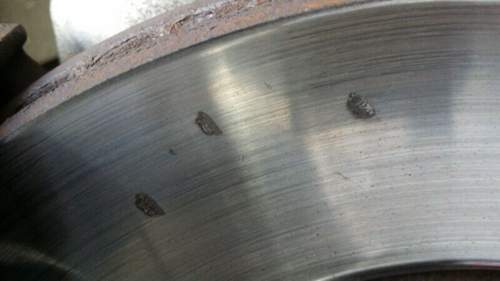

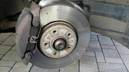

Hatte bis letzte Woche Mittwoch mein Auto in der Werkstatt , unter anderem wegen Radlagerwechsel.
Heute habe ich nun auf Sommerreifen gewechselt und musste Einschlaglöcher feststellen.
Die alte Radnabe hatte sichtbaren Rost .
Seit Reparatur sind wir circa 400km gefahren
Liege ich mit meiner Vermutung richtig , das hier mit roher Gewalt beim Freundlichen gearbeitet wurde?
Mit diesem Schaden hätten die mich doch gar nicht vom Hof fahren lassen dürfen / Stichwort Sicherheit ?

Wie tief sind den die Stellen?
Themenstarteram 27. Februar 2017 um 18:48
so zwischen 0,5 und 1 mm
Schliese eigentlich Rostfraß aus , dar es beim Kauf von 3 ,5 Monaten nicht vorhanden war,
und die Löcher wenn man auf das Foto schaut auf der rechten Seite , schon relativ eckig ist
Wenn du regelmäßig fährst ist es auch unwahrscheinlich. Kann mir aber nicht vorstellen das die mit dem Hammer auf dem Scheiben drauf rum Trommeln. Frag doch mal nach ob die die Löcher vorher schon gesehen haben.
Also wenn das tatsächlich durch die Werkstatt passiert ist, ist das ziemlich unfassbar.
Bei jeder Abgabe des Fahrzeuges in der Werkstatt, schwingt die latente Gefahr mit, wer sich an dem Wagen zu schaffen machen wird...auch aufgrund solchen Sachen wie hier vom TE berichtet.

Schaut sehr eindeutig nach Hammerschlag aus. Die Scheibe ist oft ganz schön festgegammelt. Das macht man aber nur wenn man die Scheiben dann entsorgt.
Würde mich nicht wundern wenn die Scheibe nun etwas krumm ist
Das sind Macken von Hammerschlägen
Ein ausgebildeter Mechaniker macht sowas wohl eher nicht. Kann man jetzt mittlerweile davon ausgehen, das Hilfsarbeiter an den Bremsen rumfriemeln?

Und alleine schon die Position und die Gleichmässigkeit deutet für mich auf Hammerschläge hin.
Meint Ihr , das der Händler nun für neue Bremsscheiben , zu seinen Lasten sorgen muss ?
Kann also eindeutig bei diesem Bild Lochfrass ausgeschlossen werden ?

Facharbeiter nehmen einen Schonhammer und wenn es ein Schlosserhammer sein muß, nimmt man ein Kantholz dazwischen.
Mein Auto würden die nicht mehr wieder sehen.
Die Einschläge sehen schon sehr nach Hammer aus.
