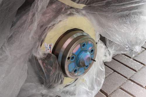

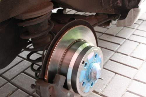

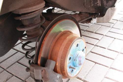

Mich störte schon länger, das die hinteren Bremsscheiben so rostbraun durch die Felgen schimmerten. Also, kurzerhand den nächsten Baumarkt gestürmt und Schleifmittel, Klarlack, sowie Malerfolie und Malerkrepp besorgt.
Wagenheber angesetzt und hochgebockt. Hinterrad losgeschraubt und mit Schleifpapier ran an den Feind.
Nachdem alles so gut es ging vom Rost befreit war, habe ich alles was keinen Klarlack bekommen soll abgedeckt. - Sprühdose zur Hand und ab dafür. Nachdem der Lack angetrocknet war, habe ich dann die Bremsscheibe weiter gedreht, um die Lack freie Stelle (da wo der Bremssattel sitzt) zu bearbeiten. Erneut abgeklebt, die Sprühdose gezückt und ..... fertich.
Nach einer weiteren Trockenphase das Rad wieder montiert und mir die andere Seite vorgenommen.
Habe mal einige Bilder davon gemacht.
Das Ergebnis kann sich meines Erachtens nach sehen lassen. ;)

Ich will ja nicht der Partypooper sein :), aber ich halte das Lackieren der Bremsscheiben für keine gute Idee. Die Beläge sind für die Reibung auf einer Stahloberfläche ausgelegt. Was immer auf die Scheibe aufgetragen wird, landet unweigerlich auf den Belägen und verändert die Reibung zwischen Belag und Scheibe.
Bei einem sicherheitsrelevanten Bauteil wie der Bremse würde ich sowas nicht machen.
Andreas
Hi Andreas,
ich glaub du hast da was falsch verstanden. Die Bremsscheibe an sich (also die Fläche, die mit den Bremsbelägen in Kontakt kommt) ist selbstverständlich nicht lackiert. Lediglich die "Bremstrommel" von Außen.
Müsste man eigentlich bei dem Foto 2 sehen können, dass der Bereich abgedeckt ist. ;)
Gruß Sven
