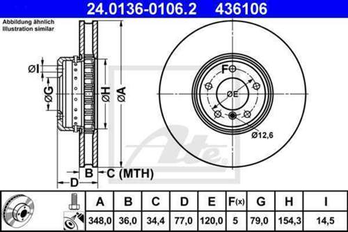

ich will nächste Woche an der VA die Bremsen machen lassen. Die Tage hab ich daher die Töpfe lackiert. Scheinbar war das Malerkrepp schon bisschen alt und hat nicht mehr ganz so gut gedichtet. Die Frage ist nun ob ich die Farb-Spuren mit Bremsenreiniger wieder abrubbeln soll (geht sehr mühsam) oder ob sich das auch so einfach runterbremst. Es handelt sich um BMW Scheiben und drauf sollen ATE Ceramic Beläge.

Hab ich zwar keine Erfahrung mit, sollte aber gehen. Bevor aber die neuen Beläge montiert werden, müssen die Scheiben sauber sein, sonst könntest du dir evtl. die neuen Beläge ruinieren.

Wenn die Farbe runter soll, nimm Universalverdünner.

1. so nah kommen die Beläge nicht dran.
2. die Farbe wo die Scheiben eh eingetaucht sind ist nach 10km ab.
Die Farbe ist ja hitzefest :rolleyes:
Ich sehe da null Probleme montieren einbremsen fertig

Jau, geht beim Bremsen weg.
