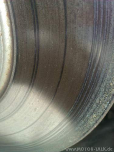

vor ziemlich genau einem Jahr haben wir bei meinem schwarzen Blitz die Bremsscheiben
und die Klötze (VA & HA) gewechselt. Eigentlich bin ich sehr zufrieden damit, da wesentlich
weniger Bremsstaub in den Felgen landet und auch die Bremsleistung top ist (zumindest subjektiv
betrachtet).
Was mir jedoch garnicht gefällt: Nach gut 14.000 gefahren km sind die hinteren Scheiben mittlerweile
total riefig geworden. Vorne ist es nicht ganz so schlimm, aber dennoch sind Riefen sichtbar.
Woran könnte das liegen? Ich habe ATE Ceramic mit Zimmermann Coat Z (also normale Scheiben) eingebaut.
Sind die Scheiben nicht für diese Klötze geeignet ? Oder ist das ein allgemeines Problem, was durch
die ATE Bremsbeläge verursacht wird?
Mir gehts in erster Linie um meinen nächsten TÜV-Besuch: Kann dieser mir wegen der Riefen die Plakette
verweigern?

Hallo.
Kann schon möglich sein das die Beläge nicht zur Bremsscheibe passen.
Denn es heißt immer hart und weich bzw. weich hart.
Sprich wenn die Beläge zu hart sind, verringerte Bremsstaubentwicklung durch die Bremsbeläge muss die Bremsscheibe weich sein.
Ist nun aber die Bremsscheibe auch hart und der Bremsbelag auch, kommt es zu dieser wie bei Dir.
Gut möglich das der TÜV die Plakette verweigert. Dir bleibt nichts anderes übrig als die Beläge zu tauschen, ich persönlich empfehle Dir aus eigener Erfahrung Beläge von Ferodo.
http://www.sandtler24.de/.../bremsbelaege-serie
Gruß Werner
Muss nicht sein, dass der TÜV die Plakette verweigert.
Es kommt auch immer auf die Bremsleistung an wenn diese gegeben ist und die Bremsanlage auch gleichmäßig zieht sollte der Plakette eigentlich nichts im Wege stehen.
Was du noch versuchen kannst ist, die Riefen durch leichtes ziehen der Handbremse bei langsamer Fahrt etwas zu reduzieren. Ganz wird es bei dir wahrscheinlich nicht mehr weggehen, da die Riefenbildung bei dir einfach schon zu weit fortgeschritten ist.
Es ist gut möglich, dass die Scheiben und Beläge nicht zusammen passen deshalb empfehle ich immer Beläge und Scheiben vom gleichen Hersteller zu beziehen da diese dann aufeinander abgestimmt sind.

also das waren 2 Bilder von hinten und 1 von vorn. Sprich ich hab das
Problem auf beiden Achsen.
Ich schmeiß jetzt die Scheiben raus und baue nen Satz normale
ATE ein. Hoffentlich habe ich dann nicht nach nem Jahr wieder das
gleiche Problem. Anscheined steh ich mit dem Problem so ziemlich
alleine da...

hi Leute ich klinke mich kurz ein um nicht einen neuen Thread zu eröffnen, habe das gleiche Problem.
Nur sinds bei mir die ersten Scheiben und ca. 93tkm gelaufen.Hab den wagen vor 3 Jahren gebraucht gekauft.
Es sind starke Riefen zu sehen, auf der rechten Seite nicht ganz so stark.auf der Innenseite der Scheiben vom Rand weg Rostbildung.Auf dem bild kommt es nicht gut rüber aber ich finde die sind ziemlich tief.
Diesen Winter, hab ich mehrmals beim bremsen vor allem bei langsamer Fahrt ein deutliches schleifen ,kratzen gehört.Fast wie wenn schon Metall auf Metall bremst was aber nicht der Fall ist, die Beläge hinten sind fast runter aber nicht ganz.
Auch ist die Handbremse wenns geregnet gehabt hat und kalt war ,ein paar mal "festgefroren" , heisst beim öffnen der Handbremse rollt normal der Wagen vor vom Parkplatz , und in diesen Fällen nix.Ging nur mit leichtem Gas geben dann ein leichter Knall und es ging wieder.
Meine Frage ist nun:
da die Beläge langsam fertig sind, im Juni TÜV ansteht und Familien Urlaub mit dem Auto, habe ich die Beläge bestellt und Scheiben gleich mit.
Ich will mir halt den Ärger beim TÜV ersparen und wegen dem Urlaub usw.
Nun hab ich aber gelesen das Riefen hinten "normal" sind und in nem anderen Forum findet man die Riefen auch nicht so dramatisch.
Was meint ihr kann ich mir das Geld sparen (Material und Werkstatt)
Verschleiss ist null zu sehen, nur die Riefen.Vorne absolut keine Riefen dafür Verschleiss,.Beim nächsten Belagwechsel kommen neue rein.
Ich fahre leider sehr wenig ,fast täglich 4km Zur Arbeit und zurück und mal einkaufen ,alles Stadtverkehr.
