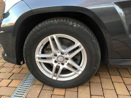

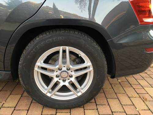

Hi GLKler
Einige Freunde von mir, sowie ich auch selbst, haben die oben erwähnte Ausrüstung verbaut und sind sehr zufrieden.
Die Felgen und auch der Rest des Autos sind jetzt bremsstaubfrei.
Das hilft auch gegen Rost.
Gruß Thomas

Der Aufpreis für Ceramic-Belege lohnt sich auf jeden Fall. Nach 1000km praktisch kein Bremsstaub an den Felgen. Find ich sensationell. Nie wieder teuren Felgenreiniger.
