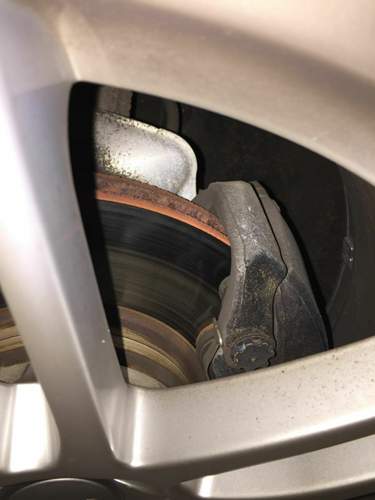

Bremsscheiben verfärbt?
Audi A5 8T Coupe
Mahlzeit,
Wollte mal fragen ob ihr sowas schon mal gesehen habt.
Und von was sowas kommt.
Mfg
Das passiert wenn man bei sehr hohem Tempo stark abbremsen muss bei kleiner bremsanlage.
10 weitere Antworten
10 Antworten
Dass sieht bei dir so aus, als würde da was im Bremsbelag sein. Blaue Bremsscheiben hatte ich gerade nach einer heißen Runde auf der Nordschleife. Die blaue Farbe bremst sich aber wieder weg. Hier ein Bild nach 200 km nach der NOS Runde.
Schaut so aus als ob deine Beläge im Eimer sind und "Eisen auf Eisen" schleift....
Nö. Thermodynamische Wellenbildung der Scheibe bei hoher Belastung. Da reicht eine starke Belastung aus höherer Geschwindigkeit durchaus. So lange es nicht rubbelt und nichts verschlissen ist: Weiterfahren.

mein S5 hatte dies auch sehr ausgiebig auf den vorderen Bremsscheiben. Ich hatte das Problem nicht bei einer Nordschleifenrunde sondern aussschließlich bei Bremsungen aus hohen Geschwindigkeiten heraus.
Die Scheiben deutlich verfärbt und rubbelten extrem bei weiteren Bremsungen. Wie ein Vorredner erwähnte, reduzierte sich das Verfärben bei weiteren leichten Bremsungen. Es tritt aber wieder auf und teilweise konnte ich auch eine deutlich verminderte Bremsleistung feststellen und Audi empfielt total selbstlos einen dringenden Austausch.

Oh man. Und ich wollte wegen diesem Problem auf die s5 bremse umrüsten aber das hat sich auch. Erledigt. Taugt wohl nur die rs5 bremse so richtig.
Also ehrlich bei 250 darf man am besten laut audi am besten wohl gar nicht bremsen...
Die bremsen sind heutzutage einfach nur zu klein dimensioniert.
Man stelle sich mal vor das Auto ist voll beladen bis zur zulässigen grenze und man sitzt mit 5 man drinnen.... Was macht die bremse dann wenn man mal bei 250 stark abbremsen muss?

..und selbst die ist nicht der Weisheit letzter Schluss. In Autos die 1,7 Tonnen und mehr wiegen gehören 380mm Bremsen mit einer entsprechenden Belüftung.
Die 365er kriegt man auch auf einer "kurvigen Landstraße" schon nach 10-15km ans faden weil die Belüftung der Scheiben nicht ausreicht.
