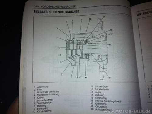

Hallo gego62.Ich bin gerade dabei bei meinen Korando die vorderen Bremsscheiben zu wechseln.Du berichtest in deinem Text etwas von einer Explosionszeichnung,wo kann ich so eine bekommen denn im Internet konnte ich keine finden.mir geht es um die position der lager.Über eine Antwort würde ich mich freuen.
was hast denn du für ein korando...??

ich werds aus dem werkstatthandbuch fotografieren.....
Das wäre wirklich perfekt.1000 Dank.

hier erstmal die bilder.... reihenfolge stimmt nbicht... hatte schwierigkeiten beim hochladen....das mit dem leistungsmagel könnte am kat liegen wenn er sonst normal läuft... eine ferndiagnose ist hier sehr schwer....
A1
A3
A2
