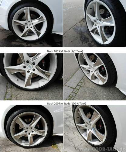

Themenstarteram 22. April 2016 um 14:24
Im Anhang mal mein Test mit den EBC-Red Stuff auf EBC-Balc Dash Scheiben. Ich muss sagen Bremsstaubreduziert sehe ich nicht gaaaanz. Die ATE Ceramics waren da schon deutlich sauberer. Aber auf meinem A5 3.2. Auf dem S5 ist da nichts zu machen.
Dafür macht die Bremse einen echt standfesten Eindruck.
Ebc-ceramik
Laut ATE haben die im S5 eine Zulassung für den PR Code 1KE ... und das ist die Hinterachse :) der PR Code 1LJ ( 345x30 VA ) ist in der Freigabeliste nicht aufgeführt :)
...ist aber auch egal, interessiert ja keine Sau :D

ATE gibt die Bremsbeläge nicht für den S5 frei. Auf dem A5 3.2, der ja nicht signifikant langsamer in der Stadt ist, haben die ATE's aber den Staub deutlich reduziert. Ich würde sagen um 66%.

Die Zulassung haben sie auch, aber eben keine Freigabe für den S5 - auch wenn sie dort ganz gut funktionieren ;)
am 22. April 2016 um 16:44
Bei Ate stehen die ganz regulär im Online-Katalog. Auch für den S5. Gekauft hab ich die Teile bei http://www.at-rs.de/, da war auch keine Rede davon, dass die nicht zulässig wären. Hatte extra vor dem Kauf E-Mail Kontakt.

Wie kann man Staub reduzierung erwarten bei genuteten Scheiben? Wurden bei den ATE Keramik Belägen die gleiche Scheibe verwendet? Ich glaube nicht.
Genutete oder gelochte Scheiben machen einen Großteil der Staubreduzierung der ATE Ceramic Beläge wieder zunichte - nicht umsonst gibt es zu den Belägen auch die Empfehlung "normale" Scheiben zu fahren.

Auf meinem TT hatte ich die Ceramic Beläge auf Tarox G88 (geschlitzt). Das hat trotzdem gut funktioniert und sehr wenig Bremsstaub erzeugt. Auf dem S5 hab ich jetzt trotzdem die Tarox Zero genommen. Macht aber kaum einen unterschied was den Bremsstaub angeht.
Themenstarteram 25. April 2016 um 9:22
ICh habe ein halbes Jahr mit ATE und im Forum geschrieben. Die ATE Beläge für vorn sind die vom 3.0 TDI. Sie passen, aber ATE hat mir schriftlich mitgeteilt diese nicht zu fahren!
Thema gelochte Scheiben: EBC meinte, dass genau diese Kombi aus diesen EBC Black Dash und EBC Red Stuff empfohlen werden!
