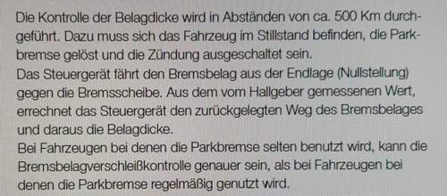

blödsinn sie fährt nicht von alleine auf und zu um die Funktionstüchtigkeit zu sichern!
Sie fährt auf und zu um nachzumessen wieviel mm sich der Belag abgenutzt hat. Das macht die Bremse ganz genau nach gefahrenen 500km, und wenn man das Auto abstellt nach den 500km OHNE DIE PARKBREMSE anzuziehen.
nur so ist es gewährleistet das sich die Parkbremse nachjustiert. Würde sie das nicht machen und man nach ca. 5000km fahrt man dann plötzlich den wagen am berg abstellt, würde der wagen wegrollen da die einstellung nicht mehr passt, da der bremsbelag sich zu sehr abgenutzt hat und die EPB nicht mehr ihre spannkraft errrichen würde.
Das ist kein halbwissen, das ist fakt.... kann es raussuchen wenn erwünscht ;)
