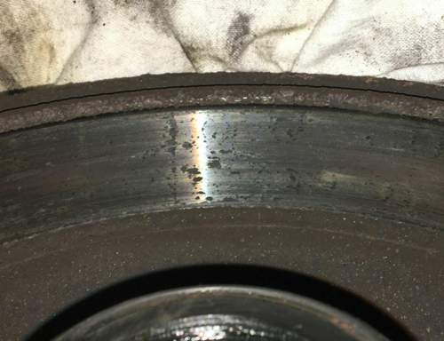

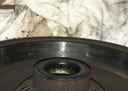

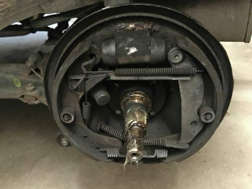

Gestern glich das Schleifgeräusch eher einem Kratzen und war lauter als vorher. Nach einiger Zeit war es wieder weg. Heute haben sie nur tierisch gequietscht, als ich das Auto in die Garage gefahren habe. Dort habe ich die linke Trommel abgenommen. Es sind eigentlich keine Riefen vorhanden. Dafür ist der Stahl eher "fleckig". Hier ein paar Fotos.

Würde mal behaupten, die Flecken sind eher rost. Mal vorsichtig die Handbremse ziehen und wenig fahren. Vllt schleift es sich dann ab. Das muss aber sehr vorsichtig passieren, ansonsten eher neu machen und nicht wundern, wenn man eine neue Trommel nimmt, ist da der ABS Sensorring anders, aber nichts was sie Funktion beeinflussen würde

auf dem 3. Foto sieht man deutlich das die auflaufende Backe stärker verschlissen ist wie die Andere , was auch ganz normal ist .
Ich würde die Trommeln mit Schmirgelpapier sauber machen , neue Backen mit Federn usw , neue Radbremszylinder und alles ist gut ,
schau dir auch mal die Handbremsseile ob alles gängig ist .
MfG

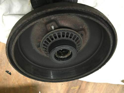

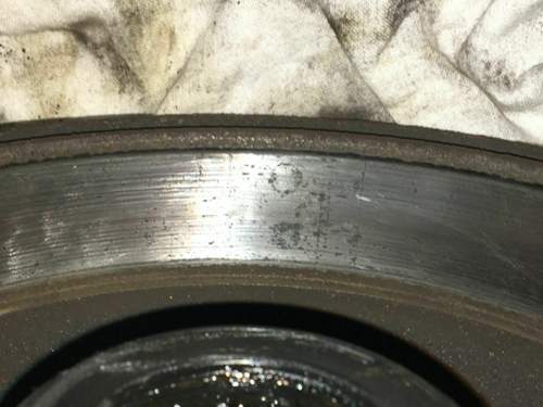

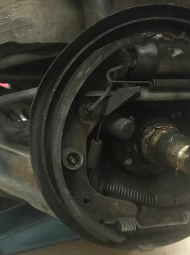

hab gerade die Trommel mit 800er Schmirgelpapier ausgerieben. Kann man sowas noch gebrauchen oder sollte ich die wechseln?
