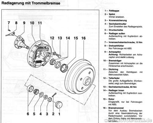

Hallo Zusammen,
Mir ist hinten beim Radwechsel ein Radbolzen abgebrochen ! Wie bekomm ich den Rest wider aus der Trommel ?

Bevor ich die Trommel tausche, würde ich als Laie in die Werkstatt fahren, die Felge runternehmen und ne Mutter auf das Gewinde schweißen lassen. Kostet vielleicht nen 10er aber ich hab keine Arbeit weiter und die Schraube wird trotzdem raus sein.

Hast du noch ein Stück Gewinde überstehen, oder ist der Bolzen grade an der Bremstrommel abgerissen?
Gerade runter nichts überstehend !
Da hilft nur noch aufbohren. Linksgewinde reinbohren und damit rausholen.
Und vorher schön mit Rostlöser einsprühen.
Mit ´nem Drehmel versuchen, in den Stumpf einen Schlitz zu fräsen,
meist sitzt der nach dem Abriß nur noch lose im Gewindeloch, da die
Spannung weg ist. Ansonsten gibt es für derlei Mißgeschicke den
bewährten Linksausdreher....
Gruß Eiche.
Du kannst auch das Radlager öffnen und die Trommel runter nehmen ... da sollte man innen einen Überstand vom Gewindebolzen haben ... hier eine Mutter aufpunkten und den Rest raus drehen ...
Gruß Ronny
wenn der bolzen bündig an der trommel abgerissen ist könnte man doch auch von vorne eine mutter anpunkten, also die punkte innen in der mutter. so hat man eine art schraubenkopf.
Wirf die Trommel auf den Schrott und hol dir da eine für kleines Geld...
Trommel beim Schrott ca. 10€...da lohnt sich NICHTS anderes...

Der Bolzen geht sicher raus und wenn wir mal davon ausgehen, daß die Bremse
bis dato o.k. war, sind alle anderen Hinweise eher kontraproduktiv...

Nachdem so eine Bruchflächer normalerweise nicht ganz glatt ist kann man noch versuchen einen kleinen Meißel / scharften Schraubenzieher an nem Buckel anzusetzen und dann versuchen mit leichten Hammerschlägen den Rest zu drehen.
Hat bei meiner abgerissenen Kurbelwellenschraube auch funktioniert.
