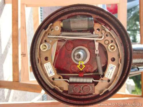

hallo hab die bremstrommel am golf 2 54ps hinten erneuert. also beläge, bremszylinder. jetzt schleift die bremse leider minimal auf der einen seite hinten links. wie kann das sein ist doch alles neu..hab hier was gelesen man sollte den kolben hochstellen der automatisch die bremse nachstellt.also hochdrücken damit sich die beläge zurück stellen.
die bremse schleift minimal wird nicht heiß oder so. man hört es nur und das nervt.
aber eigentlich sollte sich das automatisch einstellen oder?
und wenn ich das zurück stelle, stellt sich dann die bremse beim nächsten bremsen nicht in die uhrsprungs stellung zurück?
was kann ich versuchen?
danke für eure hilfe

Hallo
Nichts für Ungut aber wenn man eine Bremse wechselt oder an einer schraubt sollte man schon wissen wie Sie funktioniert!:confused:
MfG. Matze
Sicher das es die Bremse ist, nicht das du die Mutter fürs Radspiel zufest angezogen hast dan schleifts auch!

Bock das Auto hinten mal auf und drehe an dem Rad,versuche zuerst das Schleifen durch leichtes lösen des Handbremsseils unter dem Handbremshebel zu beheben(ev.ist die Seite nur zu straff eingestellt).
Wemm es dann immernoch schleift kannst ja das Rad mal abmachen und den Nachstellkeil mit einem Schraubendreher durch ein Radschraubenloch in der Trommel etwas nach oben schieben,dann Rad wieder dran und einige male die Bremse durchtreten damit sich der Keil wieder einstellt.

also die federn hab ich alles neu gemacht. war ein komplettset für trommelbremse.
die handbremse habe ich direkt eingestellt nachdem wechsel. wenn ich die handbremse minimal anziehe hört das schleifen auf. aber ist ja normal da die bremsbeläge wahrscheinlich im normalen zustand nur minimal an der trommel anliegen dadurch das schleifen.
wenn ich aber normal bremse hört man das schleifen auch bis zum stillstand.
könnt ihr das euch erklären?
bin jetzt schon 80km gefahren und am anfang war es noch nicht da das schleifen. wird aber auch nicht schlimmer. könnte ja sein das die automatische verstellung also der keil sich verstellt hat. sonst muss ich alles nochmal lösen und die beläge verstellen.

So wie sich das anhört glaube ich nicht das es mit dem Nachstellkeil zusammenhängt,ich würde auf jeden Fall die Trommel nochmal runter machen,da stimmt was anderes nicht!
Gruß Matze
Bist Du denn wirklich sicher daß das Geräusch AUS der trommel kommt?
Weil, wenn man es sogar beim bremsen hört und bis zum Stillstand dann können es eigentlich nicht die Beläge sein da die beim Bremsen ja eigentlich fest an der Trommel anliegen sollten.

Ich glaube das was ausgehangen ist,auch wenn diese Set`s vormontiert sind.
Mir wäre meine Sicherheit wichtiger als das bisschen Arbeit:confused: einfach nochmal nachschauen!
ich konnte den grat nicht ganz entfernen...
aber ich bau das nochmal ab aber ausgehängt ist da auf keinen fall was darauf hab ich beim einbau peinlich genau geachtet. bremsleistung ist auf jeden fall super!

warum auch,macht keiner,grob mit Schleifpapier saubermachen Bremsenreinger hinterher fertig.
Aber nochmal schauen kann ja nicht schaden,bei mir hat sich z.B. trotz sauber machen Druckpaste neue Federn usw... ein Nachstellkeil nicht nachgestellt und ich durfte auch alles nochmal zerlegen und nachschauen.
So ist das halt.
