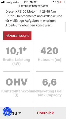

Dieser Motor ist drin:
Briggs & Stratton XR2100
Motor
Daten
Wie schon geschrieben: Choke fast geschlossen. Das wäre jetzt erst mal das einfachste. Schau, wie der funktioniert, da gib es verschiedene Systeme. Die Chokeklappe sollte jetzt geschlossen sein. Meißt kann man diese von hand bewegen, tut sie das? Und merken, in welcher Position diese offen steht, je nachdem auch ohne Luftfilter laufen lassen, wenn man von dort aus drauf schauen kann.
