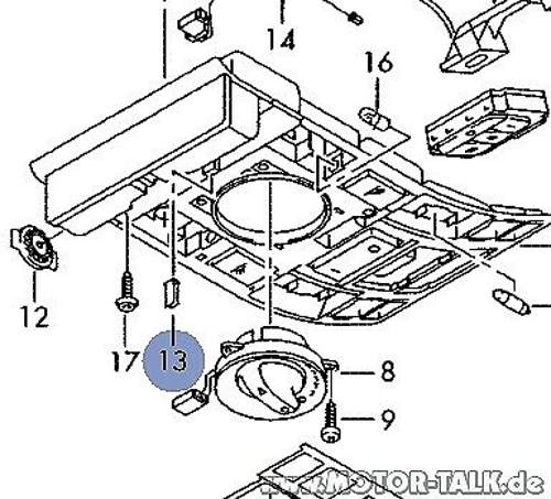

So. Nun ists passiert. Gestern öffnete sich wie gewohnt beim schließen der Tür das Brillenfach. Wollte es wieder schließen, und da kam mir eine der Rastnasen entgegen. :eek: Nun lässt sich das Brillenfach nicht mehr schließen und es surrt bei Drehzahlen um ca. 2200 Umdrehungen. Weiss jemand, ob ich jetzt die komplette Dachkonsole tauschen lassen muss, oder ob man das Fach einzeln kaufen bzw. tauschen kann mit dem Mechanismus. Hab mir das gestern nochmal angeguckt. Das Fach selbst scheint auf jeden Fall einzeln zu sein. Aber ob der Mechanismus mit den 2 Rastnasen da mit kommt, wäre noch schon zu wissen. Hat jemand da Ahnung?
Es gibt für das Brillenfach eine Haltefeder das als Ersatzteil aufgeführt ist-
4F0 947 117 (1,96 €)
Wenn nicht gerade der Sitz der Klemmfeder ausgebrochen ist hilft eventuell ein wechsel dieser Feder.
Beim Aschenbecher sieht es anders aus....ich hatte in den Schienen der Klappe (Aschenbecher vorne) auch schon nen Haufen Dreck drinn..... man kann die Klappe so entfernen ohne demontage des Kompletten Tunnels... dann reinigen und mit Fett NICHT Öl die Schienen etwas behandeln.
Öl zieht zu schnell den feinen Staub wieder an, Fett macht das nicht.
EDIT....Bild vergessen nun da (siehe Bild) dargestellt als Nr 13 (Brillenfach Haltefeder/Klemmfeder)
Brillenfachfeder

Habs nicht mehr geschafft zum :). Hab aber mal geguckt. Wie baut man das Teil denn aus?
gute Frage....weiß nicht ob es nur eingerastet ist oder eingeklebt.... habe bei mir nicht nachgesehen !? eventuell von hinten verschraubt ?!?
:confused::confused:
Hat jedenfalls eine Teilenummer....daher muss es zu wechseln gehen...irgendwie !?
Themenstarteram 19. März 2012 um 18:03
Hmm. Wäre ja echt ärgerlich, wenn man die komplette Dachkonsole wegen einer blöden Klemmfeder abbauen und auseinander nehmen müsste. :( Naja. Werds morgen hoffentlich schaffen, da vorbei zu fahren. Mal sehen, was die sagen...
Aber so wild ist das nicht.....dauert keine 5 min dann ist das komplette Teil ausgebaut !!
