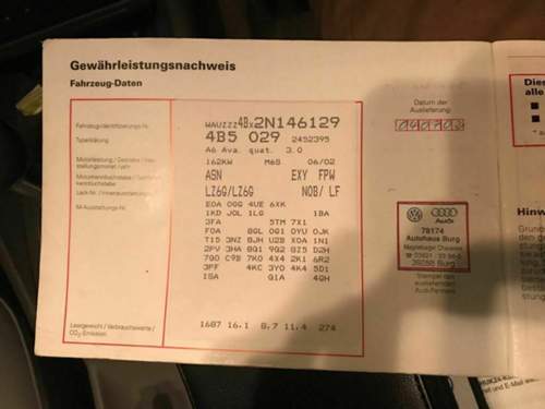

Hallo, vielen Dank für Eure Antworten. Das Geräusch hat sich jetzt noch einmal verändert. Es ist jetzt so schlimm, dass eine Weiterfahrt nicht mehr zu denken ist. In ausgekuppeltem Zustand ist es jetzt am schlimmsten. Es kratzt und knirscht derart laut, dass es von Weitem zu hören ist. Es gibt auch ein schlagendes Geräusch je Umdrehung... Unter Last gibt es auch Geräusche aber besser als bei Moterbremse oder ausgekuppelt.
Der Mechaniker meines Vertrauens sagt, dass sich seiner Meinung nach ein Lager im Getriebe jetzt völlig verabschiedet hätte.
Jetzt muss wohl Ersatz her. Problem ist, dass dieses Getriebe wohl nicht gerade häufig ist
- Getribekennung: FPW
- Teilenummer: 01E300047D
Kann es sein, dass auch ein anders Getriebe passt (siehe Liste)?
https://autopartmaster.com/en/?...
Hat jemand einen guten Tipp, wie ich günstig an ein Austauschgetriebe kommen könnte?
200122-fahrzeugdaten-getriebekennung-fpw

Ja, das ist halt jetzt die Frage. Bei ebay finde ich leider nichts, scheint nicht so häufig zu sein, dieses Getriebe. Habe aber trotzdem ein paar Angebote einholen können. "Instandsetzen" kostet 1000 €. Gebraucht kostet 790 €. was sagt Ihr dazu?
Sifft das Getriebe?
Nein, scheint noch dicht zu sein
Habe jetzt aber doch ein Wenig Angst, dass meine Werkstatt sich täuscht und es doch das ZMS ist... Oder würde man das sofort sehen/spüren...?
Also Wenn's um 210 Euro geht würde ich es lieber in stand setzen lassen.du hast dann wenigstens Garantie auf alles was erneuert wird.
Würde das wie Möbi machen. Gebraucht kaufst halt immer die Katze im Sack, auch wenn alle lt. Angebot nur wenig km haben usw. ;)
Ich würde ausbauen, ZMS, Kupplung und Antriebswellen prüfen und wenn zms und aw i.O. sind das Getriebe instandsetzen lassen.
Naja, das Getriebe tauschen und kaufen und alles ist natürlich viel teurer.:(
Fahr mal zu einer echten Getriebebude, die können Dir verbindlich sagen was los ist und machen Dir einen kompletten KVA. Da sollte dann nichts schief gehen...
Als mein Getriebe bei Audi 80 mal geschrottet war hat es sich angehört als sein da ne Kettensäge drin. Sicherlich gibt es etliche Schäden und Schadensbilder, aber frag beim Getriebeprofi ( evtl.auch erst mal telefonisch ) und dann wirst Du ja sehen was los ist.
Und wenn das Getriebe raus ist wirst Du sicherlich empfohlen bekommen Kupplung und alles andere mitmachen zu lassen - wo es doch gerade auseinander ist und nur noch etwas mehr Kohle für Material dazu kommt...
