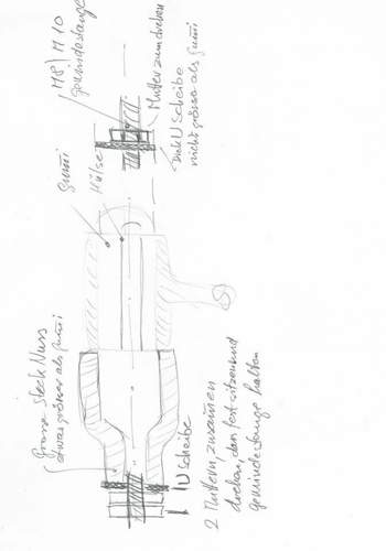

83er Mex, wir sind an der Hinterachse, Ausgleichsfeder, es geht um den Hebel (siehe Bild 1, rechts); hier am rechten Hebel ist bei mir das Gummilager etwas beleidigt (Bild 2), weshalb ich ein leichtes Klackgeräusch beim Fahren höre.
Ich habe das Gummilager und die Buchse neu bestellt und frage mich, ob ich den Hebel für den Einbau der Teile ganz abmontieren muss. Gummilager und Buchse müssen in den Hebel gepresset werden. Geht das auch bei montiertem Hebel oder muss er runter vom Ausgleichsfederstab? Wie schwer/leicht kriegt man Lager und Buchse da sonst in den Hebel rein?

Kann man vor Ort gemacht werden.
Du brauchst: M 8 / M 10 Gewindestange und entsprechende Muttern dazu.
1 grosse U-Scheibe, die auf den Gummi Passt.
Andere Seite eine Nuss in der Grösse, dass sie auf dem Metall aufliegt der Gummiteil jedoch hinein geht. Aussen an der Nuss eine U-Scheibe, auf der Gewindestang zwei Muttern gegeneinander drehe, dass sie die Gewindestange halten.
Nun auf der gegenüberliegenden Seite die U-Scheibe bis an den Gummi führen und nun mit der Mutter das Ganze auf die andere Seite (Richtung der Nuss) schieben.
WS 40 hilft dabei enorm.
Zusammenbau alles in umgekehrter Reihenfolge. WD 40 nicht vergessen.
Wenn du Gummi und Büchse separat erhälst dies vorher im Schraubstock (WD 40) zusammen stecken.
LG. Peter
Hallo Peter!
Ich danke schon mal vorab für die Zeilen und die Skizze. Das sieht gut aus!
Die Teile kommen sicher separat, sie haben zwei unterschiedliche Vw Nummern.
Ich melde mich, wenn der Einbauversuch stattfindet.
Ich denke auch, es sollte "ambulant" gehen - ohne den Hebel vom Ausgleichsfederstab zu demontieren. Silikonspray oä wäre auch meine Vorstellung gewesen, um die Teile reinzubekommen. Mal sehen. Zwischen Theorie und Ausführung liegt manchmal der Hund begraben.
