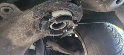

hier ein kleiner Bericht zum Tausch der Buchsen des Hilfsrahmens beim XC 90.
Die Teile kosten bei Skandix pro Stück ca. 20 Euro.
Ich habe in der Einfahrt ohne Grube getauscht. Der Bolzen vorne links ist mir beim Lösen leider gebrochen, so dass ich ihn aufbohren musste, was ca 2 Stunden in Anspruch nahm.
Alle anderen Bolzen waren ganz gut und ohne Schlagbohrer zu lösen.
Ich habe die Plastik-Seitenwände der Buchsen aufgebohrt, siehe Fotos, so dass ich sie relativ leicht aushebeln konnte. Das Gummi habe ich vorher nicht ausgesägt.
Habe von unten mit einem 4 Tonnen Wagenheber die Buchsen gefettet eingepresst. Ich musste ihn mehrfach ansetzen und dabei wurde der Wagen vorne angehoben, bis die Teile Stück für Stück eingedrückt wurden. Das hat mit am längsten gedauert.
Eine Buchse ging schräg rein, so dass ich sie leider durch Bohren zerstören und ersetzen musste.
Bei 2 Tagen Lieferzeit der neuen kein Problem.
Die alten Buchsen sahen vom Zustand alle einwandfrei aus, nichts porös.
Nach 18 Jahren ist das Gummi aber wohl nicht mehr so toll, ich habe eben beim kurzen Anlassen mit den neuen Buchsen schon gemerkt, dass die tiefen Brummgräusche im Innenraum merklich abgenommen haben.
Die anderen 7 Motorlager habe ich bereits ersetzt, aber in Kombination mit den Buchsen hoffe ich auf eine deutlich Geräuschreduzierung während der Fahrt.
Bin noch nicht gefahren, mache ich morgen und werde kurz berichten, ob er auch während der Fahrt wesentlich weniger brummt.

Das Ausbohren sollte kein Problem sein, sollte sie brechen.
Ich habe drei Bohrer benötigt.
6 mm, 8 mm und 10 mm.
Es waren gute Metallbohrer. Die haben sich gut durch den Bolzen geschält.
Konntest du das Gewinde nachschneiden oder hast du jetzt oben eine Mutter drauf geschraubt?
Weder noch. Ich hatte das Glück, dass die Schraube am oberen Teil des Gewindes gebrochen ist. Ich konnte sie zunächst mehrere Umdrehungen schrauben, bis es immer schwerer ging und der Bruch geschah. Ich konnte mit einer Taschenlampe sehen, dass im Gegenstück in der Karosserie gut 1 cm Gewinde frei war und darüber der gebrochene Bolzen steckte. Nach dem 10 mm Bohrer (oder 11 mm, hab es nicht genau in Erinnerung) waren die Seitenwände des verbliebenen Bolzens so dünn, dass sie schon fast zerfallen sind und mit einem Schraubendreher rausgebrochen werden konnten. Die Gefahr besteht, dass man beim Bohren das Gewinde beschädigt. Auch da hatte ich etwas Glück, der 6mm Bohrer ging genau mittig in den Bolzen. Man kann es ja beim Bohren nicht genau sehen.
Man kann aber durch eine rechteckige Öffnung eine Mutter draufsetzen, habe ich auch bemerkt. Die zu halten wird schwierig. Vielleicht mit Metallstücken verkeilen, wenn keine Nuss nutzbar ist.
Ich bin nun eine längere Strecke mit den neuen Buchsen gefahren, aber leider ist die Wirkung in Bezug auf die Reduzierung des Brummens beim Fahren kaum spürbar. Hat nur einen geringen Effekt.
Das Merkwürdige, ich habe vor einigen Tagen zuerst die Buchse vorne rechts getauscht, bin dann gefahren und das Brummen war etwas geringer. Nun, nach Tausch aller Buchsen, scheint das Brummen wieder deutlicher, evtl. nicht so stark wie mit den alten.
Also 1 Buchse neu, drei alte drin: brummt weniger
4 Buchsen neu: brummt stärker,
aber nicht so stark wie mit den vier alten.
Kann sich das jemand erklären?
Ich bin ratlos.

Die Motorlager habe ich gestern und heute alle gelöst und laut Vida passend angezogen. Auch gerüttelt und gestartet. Dann fest gezogen.
Es ist ein tiefes Brummen, klingt wie ein Bass. Besonders zwischen 1800 und 2000 Umdrehungen.
Nur während der Fahrt. Im Stand bei gleicher Drehzahl 1800 bis 2000 kaum da.
Nicht geschwindigkeitsabhängig nur drehzahlabhängig.
Es ist nur im Innenraum wahrnehmbar.
