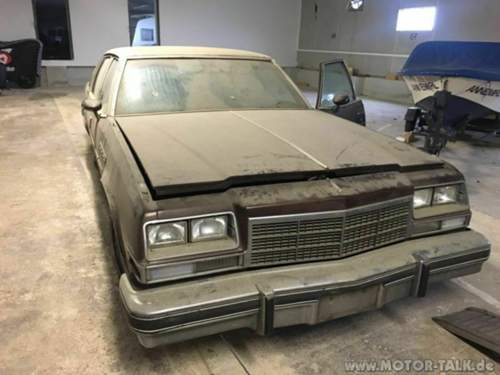

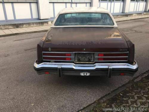

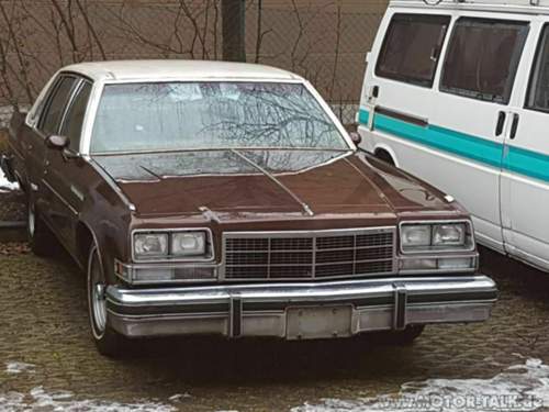

Aloha,
hab ein Auto gesehene das mir nicht mehr aus dem Kopf geht...
Will ja schon immer so ein oldi... bj 77 48.000 Meilen 5,7L V8 155PS
Steht bei mir um die Ecke.
Wäre Perfekt neben meinem Charger und Seville =)
Steht wohl seid 91 in ner Trockene Halle abgemeldet.
Wäre sicher viel dran zu machen, aber das mache ich ja gerne.
Kennt sich einer mit Teileversorgung aus?
Was ist an der Kiste anfällig?
Bild-1
Bild-2
Bild-3

77er Buick Electra... sollte auf der gleichen "B-Body"-Plattform sein wie der Caprice... somit sollte technisch ALLES noch über Jahrzehnte zu haben sein. Von daher würde ich das Hauptaugenmerk auf Rost, Kunststoffteile, Dichtungen und Innenraumteile legen... wenn das passt, kann man eigentlich wenig falsch machen.
Hallo.
Technik Teile dürften kein Problem sein, man bekommt ja auch vom Vorgänger Modell (was schöner war ;) ) noch alles mögliche an Teilen.
Werden wohl viele Standschäden zu beseitigen sein...
Ich hätte da auf der Liste
Batterie, Bremsflüssigkeit, Bremsschläuche, Kühlwasser, Motorspülung, evtl. Kühlerschläuche, MotoröL+Filter, Getriebeöl+Filter, Hinterachsöl, Luftfilter, Zündkabel, Zündkerzen, evtl. Verteilerfinger/Kappe, Vakuumschläuche, Reifen, Stoßdämpfer + evtl. Bremszylinder undicht (evtl. erst nachdem er öfters bewegt wird)?
Rost im Tank?, Benzinpumpe, Benzinfilter
Vinyl-dach unterrostet? (sieht auf den Bildern nicht gut aus)
Froststopfen evtl kurz vorm durchrosten (Kühlwasserzustand allgemein)
Durchrostungen am Rahmen allgemein
H-Abnahme evtl. neuer Brief? wg. zu lange abgemeldet?
von "Kleinigkeiten" wie hängender Himmel und bröselnden Bumperfillter red ich mal nicht

Die Sitze sehen aus, als wenn sie feucht wären.
Der vordere Kotflügel auf der Beifahrerseite sieht beschädigt aus. Eine Leiste auf der Beifahrerseite fehlt. Der Wagen schreit geradezu nach einer Restaurierung.
Du kannst natürlich nach Behebung der notwendigen technischen Arbeiten jedoch optisch unbehandelt damit rumcruisen. Ich würde mich allerdings schämen mit so einem optischen Mülleimer rumzufahren. Andere murmeln etwas von Patina. Jeder sieht das halt anders.
Wenn Du nach dem Kauf noch 5stellig investieren möchtest incl. Lackierung und mögliche Vinyldach Erneuerung, dann mache es. Ich persönlich würde die Finger davon lassen um auch die Nerven zu schonen, es sei denn es ist ein Coupe.
Der Motor ist zudem noch eine Schlaftablette. Ich hatte ihn auch mal.
In der Anzeige steht etwas von 48.000 KM. Das ist natürlich schwachsinnig. Erstmal sind es meilen und zweitens hat er 104.861 miles runter, das sind 168.721 km, wenn der Tacho nur einmal über die 100.000 miles gesprungen ist. So wie der Wagen aber aussieht hat er es mehrmals hinter sich gebracht.
