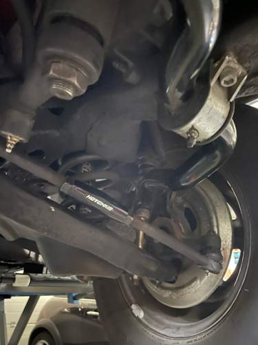

Anbei die Bilder.Visuell ist es wahrscheinlich nur durch die Aufkleber zu unterscheiden.
Gut Also
- Bremse ist eher ein kleines Problem auf Grund des verbesserten Sicherheitsfaktors.
- Abgasanlage nur bedingt, wenn sie zu laut ist
- Fahrwerk ist wohl das einzige, was mir richtig Bauchweh geben kann? Bilder sind anbei... Datenblätter zum Fahrwerk hab ich nicht vorliegen, ist aber ein Sportfahrwerk mit einstellbaren Dämpfern... also eher moderner .

Also ich sehe in dem Fahrwerk überhaupt keine Probleme. Die Teile sind alle in Gummi gelagert. Sieht also bis auf das Logo Hotchkis normal und Original aus. Notfalls das Logo mit schwarzer Farbe wegpinseln.

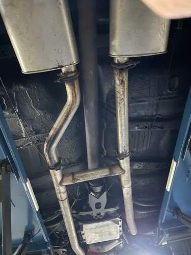

Das die Auspuffanlage keine Originale ist, sieht man, aber habe ich auch keine Bedenken. Du hast keine Fächerkrümmer drunter. Die wird also nicht unbedingt lauter als die Originale sein.

Einstellbar waren die Spurstangen vorher auch, jetzt sind im Gegensatz zu den offenen Klemmen, durchgehende Hülsen drauf. Schwierig werden einstellbare Stoßdämpfer, die sind nicht zeitgenössisch, z.b QR1 oder so. Die Dynomax Töpfe sind gut, grummeln schön und sind nicht zu laut.

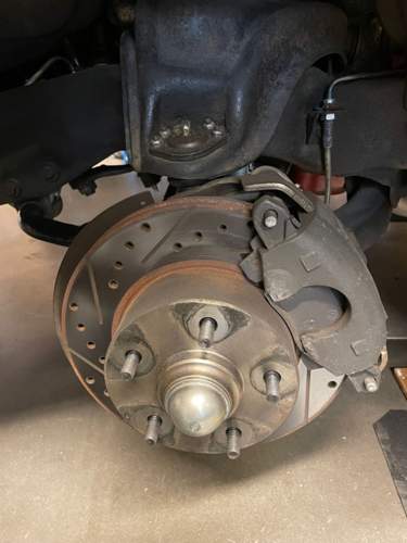

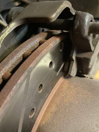

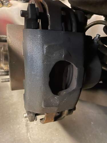

Der Bremssattel sieht ziemlich original aus. Die Scheibe ist allerdings geschlitzt und gelocht. Das ist ganz sicher nicht original. Könnte man dem TÜV-Ingenineur aber als eine Verbesserung des Bremssystems verkaufen. Im Straßenverkehr eine sichere Bremse zu haben, davon hängt mein Leben ab.
Hinten unbekannt ? Obwohl man doch nur durch die Felge schauen muß, sofern sie nicht vollkommen verschlossen ist.

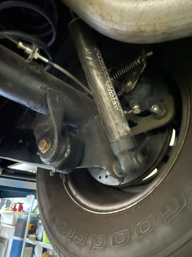

Hier sieht man es nochmal von hinten...
Bremse von Hinten

Die Auspuffanlage ist eh´ recht human, scheinen sogar die originalen Gusskrümmer drauf zu sein, dann ist es auch nicht laut.
Das H-Pipe wird kaum beanstandet werden, vom Durchmesser scheint es mir 2.25 oder 2.5 zu sein, das passt auch, und die Töpfe ..... gibt halt keine GM Töpfe mehr für das Modell, ist halt so.

Bei der Bremsanlage, insbesondere an der Hinterachse, würde ich sagen, könnte es Probleme geben.
Der Halter ist abweichend von der Serie.
Im Grunde wird dafür die Zulässigkeit nicht nachgewiesen sein.
Solche Bauteile hier einzutragen, sind ohne Festigkeitsuntersuchungen legal nicht möglich.
Wer kann schon sagen ob das hält? Keiner weiß welches Material, welche Kräfte dort wirken usw.
