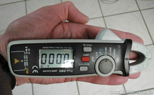

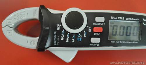

Habe mir einen alten Wunsch erfüllt und eine Stromzange (SZ) zugelegt - prophylaktisch…, und weil ich mal wieder neugierig war. Motiviert hatten mich der niedrige Preis von 49,99 €, und vor allem ein Feature, welches auch deutlich teurere Versionen häufig nicht haben: Dieses Gerät kann einzelne Milli-Ampere anzeigen, womit es sich hervorragend zur Beurteilung der Einhaltung der Bus-Ruhe eignet. Das Gerät ist eine Hausmarke von „Conrad“, und kann noch viel mehr als „nur“ Stromzange sein:
An seiner Schmalseite (gegenüber der Zange) befinden sich zwei Messbuchsen, in welche die üblichen Messstrippen gestöpselt werden. Und dann haben wir ein vollwertiges Multimeter für diese Messungsarten: Strom, Spannung – jeweils AC und DC - , Widerstand, Kapazität, Kurzschluss, Diode. Bemerkenswert für Spannungsmessungen: „Echte“ „True RMS“. Ach ja, Beleuchtung des Displays für je 15 sec eingebaut, und im Ohm-Bereich wird bei Kurzschluss tatsächlich 0,00 angezeigt – das ist auch im Ansatz nicht selbstverständlich.
Die Genauigkeit der Strommessung habe ich – is klar – erst gleich mit der meines Labor-Multimeters verglichen. Is auch klar – selbst preiswerte DMMs können heute perfekt messen, und auch die Messung via Stromzange funktioniert selbst mit dünnen Kabeln so gut, dass ich erst ungläubig geschaut hatte. Bei Messungen mit verschiedenen Stromstärken zeigte sich geringe Ungenauigkeit erst dann, wenn 30 mA unterschritten wurden. Statt 20 mA gabs dann 22, statt 10 mA 13. Aber dies geschah nur „da unten“ und dort ist es für unsere Zwecke eh nur von informellem Wert.

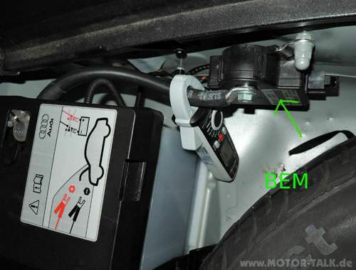

Gestern und heute hatte ich mich hinter meinen Dicken (2,7 TDI 2006) gesetzt, und die SZ an die ultimativ geeignete Stelle angeklemmt: zwischem BEM und dem Minus-Pol des Akkus: da muss bei ruhendem Motor alles durch. Gemessen hatte ich sowohl den Strom nach dem Türöffnungsimpuls des Funkschlüssels und als auch das Gegenteil: was sich halt nach dem Abschließen ereignet.

Interessant ist, dass es quasi zwei Stufen der Busruhe gibt. Der „offizielle“ Punkt ist verknüpft mit dem Erlöschen der roten Warnleuchte. Aber ruhig ist da nichts. Die 0,65 Ampere sind ein Haufen Holz, zumindest für schlappe und ggf. geschädigte Akkus. Die zweite und damit wirkliche Stufe beginnt erst nach mehr als 6 Minuten. Dann wird’s echt ruhig, denn 25 MilliAmpere können keinen solchen Akku entladen, auf keinen Fall über Nacht. Bei der Gelegenheit: Gestern noch zeigte die Messung 35 mA. Ist aber quite equal, denn alles unter 50 mA schädigt den A nicht, und darf als „normal“ und „in Ordnung“ angesehen werden.
