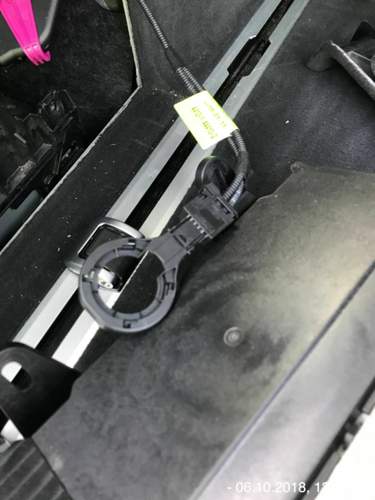

Genau. Was nicht im Bus ist, funktioniert nicht mehr im MMI.
Das LWL-System ist ein MOST-Bus. Hier werden Audio- und Video-, Sprach- und Datensignale übertragen.
Ein LWL-Teilnehmer hat immer/ mindestens Plus und Minus, swie den CAN-Bus-Anschluss (2 Drähte, CAN-high und CAN-low). Darüber wird auch die Diagnose "gefahren".
wenn man ein Steuergerät brückt dann funktioniert es natürlich nicht mehr - wie auch?
Den elektrischen (und optischen) Fehler behebt man durch Austausch oder Reparatur des entsprechenden Gerätes. Man kann natürlich auch mal nachmessen ob überhaupt Spannung am Gerät ankommt.
Bei meinem 4F war im Herbst 2020 der Bose-Verstärker defekt (optischer Fehler, kein Ton mehr). Ich habe das Teil dann gebrückt (siehe Bild) und reparieren lassen. Seit dem klappt der Sound wieder.

Hab jetzt die LWL Schleifen.
Eine frage noch, da ich mir nicht ganz sicher bin:
Wenn ich das Steuergerät mit der LWL Schleife überbrücke, muss man auch das Steuergerät Elektrisch trennen, oder?
Muss man das Steuergerät dann auch ausprogrammieren?

als ich den Sound-Verstärker gebrückt habe war der auch elektrisch abgeklemmt. Der war ausgebaut, weil ich den zur Reparatur einschicken musste - ausprogrammiert hatte ich den aber nicht.
