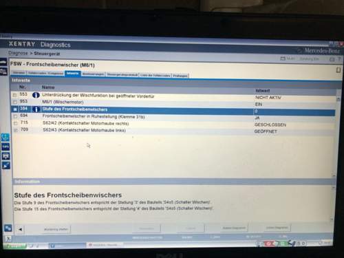

Heute wurde der Wagen wieder Betrieb genommen, seit dem kommen folgende Fehler
Regen Licht Sensor keine Verbindung zu SD
Scheibenwischermotor keine verbindung zu SD (gibt s dafür nen eigenen Steuergerät? oder ist damit der Motor gemeint?)
Das komische ist auch noch, Blinkerschalter betätigen für Wischwasser geht nur sporadisch, über SD geht das Wischwasser normal ansteuern.
Scheibenwischer steht still, Lichtsensor ohne funktion, dafür startet der Wagen gleich mit dauerlicht.
Kann mir ehrlich gesagt nicht vorstellen das gleich 3 fehler heute aufeinmal entstanden sind.
Der Fehlerspeicher für Wischer zeigt den km Stand wo der defekt passierte, also heute vor 5 km.

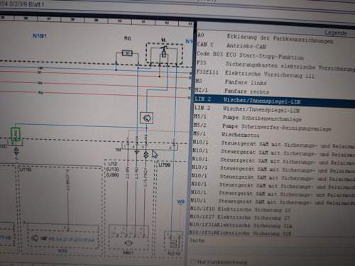

Alle deine nicht erkannten Steuergeräte hängen am LIN 2 Bus (in der Übersicht dunkelgrün) und der ist zum SAM Vorne N10/1 verdrahtet. Damit können bei einem Fehler auf diesem BUS auch keine "manuelle" Funktionen getätigt werden.
Darüber werden ja auch die Steuersignale gesendet und natürlich auch empfangen.
Wenn du Zugriff auf eine SD hast, sollte vielleicht auch WIS vorhanden sein.
Das Dokument gf82.30-p-3004ce würde dir für ein besseres Verständnis sicherlich weiter helfen.
Mit SD ist die Fehlerquelle nicht weiter einzukreisen?

Uebersicht Bauteile Wischanlage
Legende 1/2 zur Uebersicht
Legende 2/2 zur Uebersicht

Ja irgendwas mit line stand auch in SD

Hier mal der Fehlerspeicher

LIN leitung zwischen Regensensor und SAM ist nicht in ordnung als Fehler
