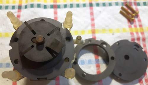

OK, ZV geht wieder :-)
Übeltäter war der Motor in der PSE. Ich habe die Motor-Pumpe-Einheit zunächst zerlegt (siehe Bilder).
Das schwarze Teil ist eine einfache Flügelradpumpe. Der Antrieb ist ein billiger Gleichstrommotor. Ich konnte ihn zeitweise sogar zum Laufen bringen und eine Zeit lang laufen lassen. Allerdings war das auch nach längerer Zeit nicht zuverlässig.
Deswegen habe ich mir bei ebay für 20 Euro eine halbwegs ähnliche PSE besorgt, die Pumpeneinheit daraus entnommen und bei mir eingebaut. Läuft!
Danke für Eure Unterstützung.

PSE Flügelradpumpe
