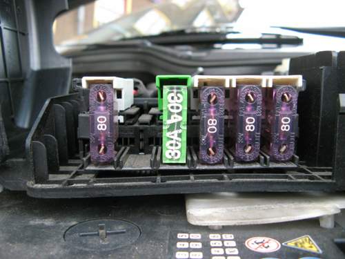

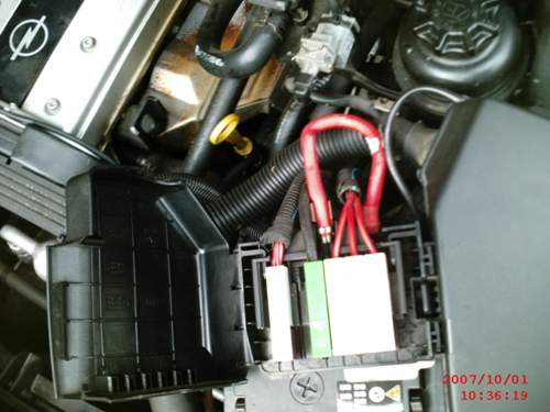

Hallo Rosi,
hab gerade nochmal in meinen Unterlagen nachgeschaut. Ich habe 50mm² Kabel verbaut, hab mich da im Querschnitt getäuscht.
+ Leitung geht von Batterie im Kofferraum bis zur Verteilung an der A-Säule mit 50mm². Ab dem Verteiler dann mit dem Originalen Kabel und Querschnitt (ist dann vielleicht noch 1m bis zum Anlasser)
Masse Leitung geht von Batterie 1x direkt an Karosserie, und 1x direkt an den Motor. Ebenfalls mit 50mm²
Gut , wenn ein 50mm² Kabel verbaut ist und nach anschauen der Bilder ,
würde ich meinen ,es liegt es am Verteiler an der A-Säule an der Beifahrerseite ,
wo die dicken Batteriekabel,
(so wie ich es sehe), nur geklemmt sind mit jeweils einer Schraube .
da sollte ein anderer Veteiler hin,wo die Batteriekabel miteinander in Kabelschuhen befestigt sind !
z.b. http://reimo-pan.reimo.de/de/81261-sicherungshalter_bis_250_a/
von dem Sicherungshalter kann man dann auch mit Rundösen den anderen Sicherungshalter bedienen .
eine 160 A Sicherung dort reicht aus !
den großen Sicherungshalter sehe ich nicht,denke aber der ist direkt neben der Batterie .
der Omega hat keine Sicherung von der Batterie zum Anlasser ,hat seine Gründe !
bei dem Fahrzeug (Corsa C) ist eine Sicherung nur verbaut wegen der Kabellänge und
aus Vorsicht,ist Normal .
den hinteren Sicherungshalter würde ich eliminieren und
den neuen an die A-Säule setzen ,
hinten ist ja eh ein Schnelltrenner für Batterieplus drin ,wenn das Fahrzeug länger steht !
mfg
Batterie-corsa-c
Eine Absicherung in der Batterie-Hauptleitung gibt es nur bei Stereoanlagen bzw. den Versärkern die eine Pufferbatterie brauchen.
Bei Starteranlagen ist es m.W. sogar unzulässig.
Abgesichert werden nur Verbraucher im FZ, aber nie der Anlasser ansich.
Ja, in dem Verteiler an der A-Säule sind die Kabel mit je einer Schraube nur geklemmt. Allerdings schon mit passenden Aderendhülsen.
Der große Halter ist direkt neben der Batterie, richtig. Da ist eine Streifensicherung drin mit Anfangs 80A, dann 100A und aktuell 150A. Ich kenne es eben so (von den Car-Hifi-Anlagen früher) das die Sicherung möglichst nahe an der Batterie verbaut werden soll.
Wenn ich die Plus-Hauptleitung zum Anlasser jetzt überhaupt nicht absichern soll, wo muss dann diese 80A Sicherung rein, die Original ja auch drinnen ist?
Kann es tatsächlich sein dass dieses Stromproblem auch für das unregelmäßige ausgehen des Motors verantwortlich ist?
Mfg
Nein, dafür nicht.
Die 80 A Sicherung ist lediglich die Vorsicherung für die Bordverbraucher.
Schau dir mal den Schaltplan vom Omega B richtig genau an.
Da findest du (auch bei keinem anderen Fahrzeug) eine Sicherung in der B+ Leitung vom Akku zum Anlasser, oder in der Ladeleitung.
