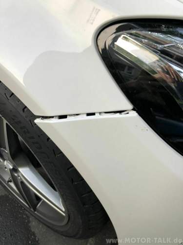

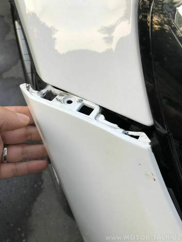

Hi, habe vor 2 Tagen eine C Klasse W205 gekauft. Selbstverständliche mit Junge Sterne Garantie beim autorisierten Mercedes Benz Vertragshändler. Dort wurde das Fahrzeug Unfallfrei (lt. Vorbesitzer) deklariert - auch im Kaufvertrag. Nach der Rückfahrt über 500km quer durch Deutschland habe ich vor meiner Haustür festgestellt, dass die Stoßstange vorne rechts nicht richtig sitzt. Vorort hat man nichts gesehen. Muss sich bei der Fahrt gelöst haben. Grob zusehen ist, dass die eine Halterung an der Stoßstange gebrochen und die andere sogar nicht mehr vorhanden ist. Auch fehlt anscheinend die Schraube in der Mitte.
Nach Rücksprache mit dem Verkäufer, der den Vorbesitzer kontaktiert hat, hatte das Fahrzeug keinen Unfall. Ohne einen Unfall kann ich mir den Schaden irgendwie nicht vorstellen.
Was meint ihr, ist das von einem Unfall? Es muss wohl die Stoßstange getauscht werden - musste das Fahrzeug dann als Unfaller verkauft werden? Was ist die beste Vorgehensmethode - Anwalt/Gutachter etc.?
Danke!

am 1. Juni 2018 um 7:58
Moin,
ich habe bei mir ein ähnliches Schadensbild und das tatsächlich ohne wirklichen Unfall.
Grund bei mir war, dass ich beim vorwärts einparken mit meiner Stoßstange mal zu weit über eine etwas zu hohe Bordsteinkante geraten bin. Beim ausparken hat sich die Unterkante der Stoßstange dann hinter der Borsteinkante verhakt und die ganze Schürze nach vorn gezogen. Schöne Sch.....
Schau doch bei dir mal die Stoßstange von unten an, ob da die unten befestigte Verblendung noch richtig in den Klammern sitzt und vielleicht auch Schleifspuren zu finden sind.
Zum Thema Regulierung würde ich den Verkäufer schon in die Pflicht nehmen. Es ist doch für dich unerheblich, wie der Schaden zustande gekommen ist. Fakt ist, das der Schaden existiert und vermutlich schon zum Zeitpunkt des Kaufs existierte. Hast Du eventuell Fotos aus der Verkaufsanzeige des Händlers? Vielleicht kann man darauf schon was erkennen.
Ansonsten würde mich dann später mal interessieren, wie es repariert wurde, da ich dass auch noch vor mir her schiebe.

Danke für die Antworten. Also unten sieht alles i.O. aus. Keine Großen Beschädigungen. Alle Halterungen dran.

Kein Drama kann man noch richten.
Habe mit so einem Schaden selber Erfahrung sammeln dürfen.
Ein Nachbar kümmert sich um den Öffentlichen Parkraum vor seinem Haus.
Mit Zuhilfenahme von 30cm Findlingen welche mein PDC nicht erkannt hat. ( natürlich hat er die Steine dort nicht verloren ):mad:
Also kein Drama
Es hat mich ca. 10 € für das sorglos Paket ( 4 Spreitznieten für die Radhaus innenschale eine 10cm Plastikspange 3 Metallschrauben mit Gegen Spange zur Befestigung am Kotflügel)
Dieses scheint von Mercedes ein Opferkitt zu sein um Parkrempler kostengünstig zuhalten.
Ich würde deinen Stoßfänger auf Lackbeschädigung überprüfen.
Wenn aus deiner Sicht keine Lackarbeiten notwendig sind würde ich es richten lassen oder wie ich selber richten.
Der kleine ausbgebrochene Steg ander Stosstange habe ich bei mir ignoriert und er ist im nachinein optisch auch nicht relevant.
Bei mir waren es 3 Punkte ähnlich einem Steinschlag im Lack und somit fast nicht warzunehmen.
( Rad runter Innenradhausschale lösen Plastikspange tauschen Stosstange neu befestigen und Spaltmass nach justieren alles wieder anbauen und fertig ) mit viel besonnenheit ca 1h Arbeit .
Gruß Pfanni

Die Teile welche ich geordert habe sind bei mir und dir im Orginal verbaut.
Du kannst sie nur nicht sehen weil sie bei dir noch innen am Kotflügel hängen.
Die Spreitznieten zur Demontage der Radhausinnenschahle kann man zb auch zwei mal verwenden.
Ebenso die Schrauben und die Klammern welche das gegengewinde der schrauben am Kotflügel darstellen.
Einfach gesagt aus der erinnerung herraus.
Der kotflügel hat keine befestigungslöcher oder ähnliches um Rost zu vermeiden.
Es ist nur besagte Plastikspange angeklemmt und daran wird die stosstange geschraubt.
Es gab hier mal Fotos oder Videos zur Demontage der Stosstange um einen Grill umzubauen.
Dort ist es gut zu sehen.
Es muß bei dir nicht zwangsläufig auch etwas defekt sein.
Aber man sollte wenn man es angeht auch alles erneuern und nicht mit den alten vermeintlich unbeschädigten Teilen hantieren.
Also für ca 10-15 € für 10 Teile ist mir der Zeit nutzen Faktor die ersparnis nicht wert.
