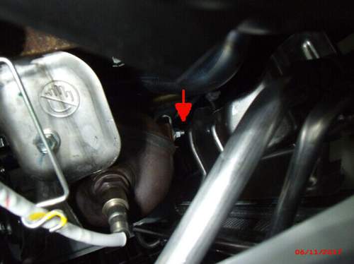

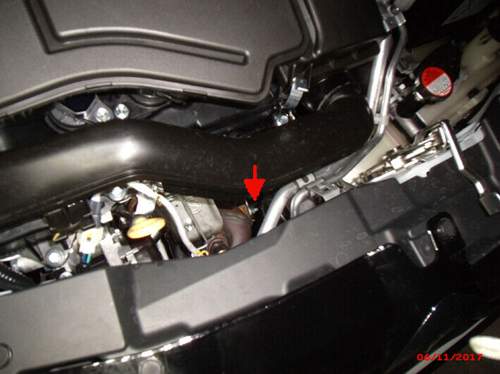

Wo muss ich da schauen??
am 8. Juni 2017 um 17:40
Ok, gefunden... Sie fehlt!
am 8. Juni 2017 um 18:12
So, jetzt schaut's besser aus!
