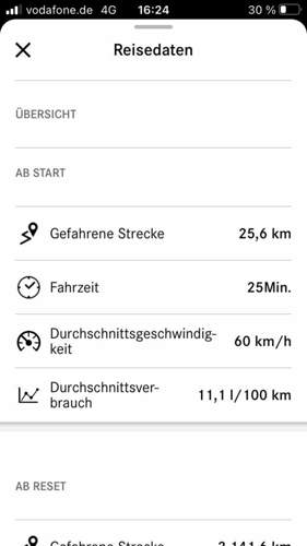

Jetzt leitet er alle 3 Wochen eine Zwangsregenerierung ein, die über mehrere Tage anhält, oder man fährt ca. 1 Stunde möglichst gleichbleibend damit er die Regenerierung fertigstellt.
Eigentlich soll beim Otto PF doch keine Zwangsregenerierung notwendig sein?
Außerdem gibt die Elektronik dem Motor ja auch Unmengen an Sprit was ja sicher auch für den Motor nicht gut ist. (Ölverdünnung)
Hat jemand Erfahrung mit dieser Problematik?
Bislang wurde beim Freundlichen die Software upgedatet und ein Differenzdrucksensor wurde erneuert.
Seit Anfang Januar und ca. 2000 km Laufleistung ist er grade bei der 3. Zwangsreinigung.

man sieht das der Momentanverbrauch sich fast verdoppelt, bei konstant 90 zwischen 9 und 15 Liter,
und nach dem abstellen läuft der Motorlüfter an und kühlt ca. 5 Minuten.

Jetzt die Tage wo er ständig regeneriert kommt er kaum unter 9,5 Liter auf 100km, er ruckelt auch gerne wenn man konstant fährt, nicht schön.
Heute morgen zur Arbeit 9/100 sonst 7.

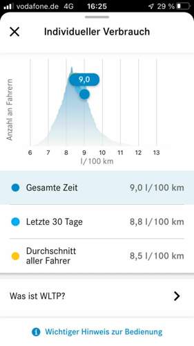

Durchschnittsverbrauch auf 42000km 9 Liter !!!
Das kann es ja wohl nicht sein....
9L?
Wie fährst du denn dein C180?
Wir fahren viel Kurzstrecke und kommen auf 7,2.
wenn ich es drauf anlege pack ich weniger wie 6
Ja die ersten 28000km hat er bei Mercedes in Stuttgart gelaufen, und jetzt ca 15000 bei mir, hab ihn mit 9,2 übernommen und jetzt steht er bei 9.
Wenn ich es drauf anlege kann ich auch auf 6 Liter kommen, wenn er nicht regeneriert, nur hat er seit Anfang des Jahres schon 3 mal eine Zwangsreinigung eigeleitet und so liege ich im schnitt zur Zeit bei 8,7.
Wenn er reinigt kommst kaum unter 9...
Wenn man längere Strecken fährt und sehr vorsichtig mit dem Gas ist sind 6 oder weniger möglich, aber wer fährt solche strecken?
W204 250 CDI lief 6 Jahre bei mir mit 6,2 im Durchschnitt.
Mit 1,5 Liter Mehrverbrauch hab ich ja gerechnet, aber wenn er so gerne reinigt, dann klappt das nicht.
