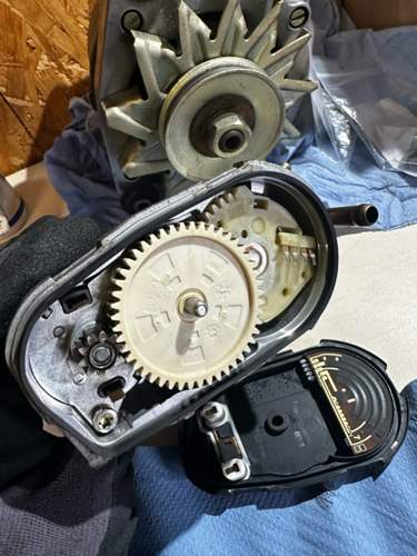

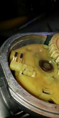

Baue die Drosselklappe aus.Reinige zB. mit WD40.
Der Ausbau gestaltet sich sehr einfach und ist selbsterklärend.Zerlege nicht ! !! die elektrische Steuerung..siehe Foto.Wenn du dort die Abgreifzungen zerstörst , dann ist die Drossel entgüldig kaputt.
C180 Drossel
Themenstarteram 24. Januar 2024 um 14:50

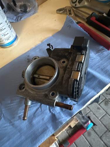

Habe jetzt die Klappe an sich gereinigt, dein Bild ist die Drossel unter der schwarzen Kappe ?
Themenstarteram 24. Januar 2024 um 14:51
Hier die Drosselklappe
Themenstarteram 24. Januar 2024 um 14:59
Sieht ganz ordentlich aus
Wichtig ist alles innen wo die Luft durchgeht. Oberhalb und unterhalb der Scheibe.
