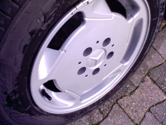

Hallo Leute,
habe am Wochenende meine Bremsen gewechselt und das Problem gehabt, dass der Rangierwagenheber (einer von diesen 20€ Dingern bis 2 Tonnen) dank Sportfahrwerk, Original Mercedes Alus (aus der Sport Edition - 7J15EH2 ET37) und den 205/60R15 nicht unter den Aufnahmepunkt gepasst hat. Und zwar nicht nur knapp, sondern sehr deutlich nicht drunter gepasst hat. Hat jemand schon Ähnliche Erfahrungen gemacht?
Hinten hätte es glaube ich gerade so gepasst, nur vorne ging gar nicht.
Mit den Winterreifen (Rial Felgen KBA Nr.44528 und 195/65R15) geht es ohne Probleme. hab mit denen gute 1-2 cm Luft, die mir bei den anderen fehlen.
Hat jemand von euch mit der Sport Variante ähnliche Probleme?
Und wie bocke ich das Fahrzeug in Zukunft am besten auf? Wenn ich im Frühjahr wechseln werde, kann ich das Auto ja wunderbar aufbocken, aber wie bekomme ich es dann mit den anderen Felgen und Reifen wieder runter? bzw wie bekomme ich den Wagenheber raus?
Oder MUSS ich in Zukunft für die vorderen Räder immer den Bordwagenheber nutzen?

Allerdings sehe ich auf den Bildern von dir, dass du die Rial felgen hast (die originalen mit AMG Gravur) meine Sommerreifen sehen aber so aus (die Rial hab ich mit Winter. Da komme ich ja auch problemlos drunter):
http://up.picr.de/3094251.jpg
Goify: Ob es wirklich 1-2 cm sind kann ich dir nicht genau sagen. Aber es ist ein sehr deutlicher unterschied, was ich mit Winterreifen Luft zwischen Aufnahmepunkt und Wagenheber habe, und in etwa die selbe Distanz fehlt mir mit den Sommerreifen.
Wagenheber habe ich leider nur einen. Aber mal schauen. Im zweifel halt doch über Bordwerkzeug aufbocken, auf Blöcke abstellen, und über Bordheber wieder absenken.

Morgen...!
Als ich noch mein H&R Cup Kit (60/40) montiert hatte, bin ich vorn auch nicht drunter gekommen. Mitlerweile habe ich die Federn vom Sport drin. Da geht der Baumarkt Wagenheber gerade so drunter.
Früher habe ich auch mit dem Bordwagenheber kurz angehoben, um mit dem Rangierwagenheber drunter zu kommen. Aber die Arbeit war mir einfach zu lästig!;)
Ein Tipp meinerseits: Einfach den Rangierwagenheber hinten ansetzen und die komplette Hubhöhe (30-35 cm) ausnutzen. Dann sind, zumindest bei mir, beide Räder in der Luft und können ohne Probleme gewechselt werden. Optimierung ist alles;)
Die benutzen Reifen haben folgende Spezifikation:
205/60R15
Durchmesser: 62.7 cm
195/65R15
Durchmesser: 63.5 cm
Wenn die Winterreifen frisch und die Sommerreifen abgefahren sind, ist der Unterschied noch größer!!!;)
