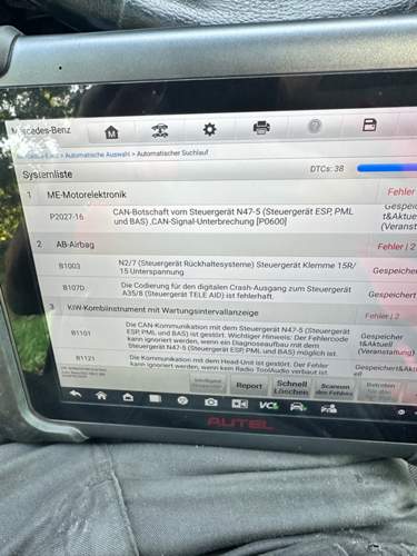

Mahlzeit freunde,
Ich besitze einen Cl203 als 200er kompressor von 2003, knappe 170tkm gelaufen.
Zu meinem problem:
Das Fahrzeug stand einige zeit.
Nachdem
Ich das auto gestartet habe ging sofort der Motorlüfter an,
Genauso wie die abs esp und bas Fehler im Ki.
Die Batterie ist Jetzt neu gekommen aber es ist immer och das gleiche.
Hatte jemand von euch mal dieses problem und könnte mir da weiterhelfen ?
Danke im voraus Mit freundlichen Grüßen

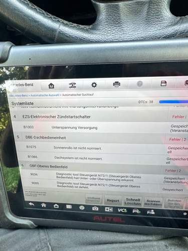

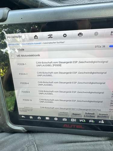

Also, Danke erstmal für die hilfreichen antworten.
Die batterie habe ich erneuert und den fehlerspeicher gelöscht,allerdingsohne erfolg.
Ich bin das auto aber nicht gefahren weil es noch abgemeldet ist.
Die fehler die er dann ausgespuckt hat hänge ich mal rein
.jpg
.jpg
+2
Bitte löschen und nochmals auslesen. Offensichtlich sind ja noch immer Fehler aufgrund Unterspannung vorhanden. Die müssten weg sein, wenn die Batterie OK ist.
Wenn sie trotzdem auftauchen, entweder die Spannung der Batterie prüfen, und/oder die Anschlüsse selbiger.
Der 203 reagiert empfindlich auf Unterspannung. Daher muss erstmal die Spannungsversorgung sichergestellt sein.
Also den ruhestrom oder wenn der am laufen ist ?
Spannung der Batterie ohne Last, Ruhestrom auch gern und wenn er läuft.
Ich finde es komisch, dass er Fehler bzgl Unterspannung anzeigt, obwohl du eine neue Batterie hast und die Fehler schon gelöscht hast
