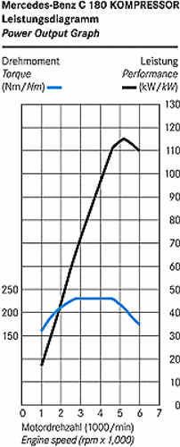

Moin,
bei welcher Drehzahl sind denn 163 PS vorhanden ???
Also mit 4500-5000 U/min einkuppeln (Kupplung verbrennt) um 163 PS zu haben...bei Leerlaufdrehzahl sind gerade einmal 20 PS vorhanden....(siehe Grafik - ist aber ein 180iger Kompressor - verhält sich aber immer gleich)
Da wo ich selbst mit meinem C180 ohne Wohnwagen mit 40 km/h hochgekrochen bin, sind aber 100 km/h erlaubt gewesen - d.h. eindeutig "Verkehrhindernis", weil ich so eine schlappe Möhre gekauft habe...o.k. komme auch aus dem Flachland, wo man am Montag sehen kann, wer Freitag zu Besuch kommt...hier ist es o.k.
Früher sind die Leute im Schritttempo den Berg im 1ten Gang hochgefahren...jeder war fröhlich und hat sich gefreut, dass es überhaupt funktioniert - aber einige sind auch Straßenrand "ausgeglüht".
Ich persönlich hätte keine Lust als Bremser kilometerlang in 1ter Reihe zu fahren...dann würde ich mir lieber einen vernünftigen Zugwagen kaufen....
Gruß Sven....
Diagramm
@ Blackmagicbird
Du hast oben geschrieben, daß Du die 40 im zweiten Gang gefahren bist und zeigst uns hier das schöne Drehzahl-Leistungsdiagramm. Mir stellt sich die Frage, warum Du im zweiten nicht 50-60 gefahren bist, da erst da die maximale Leistung anliegt, zumal Dein Auto im zweiten sicher bis 90 km/h kommt. Oder hast Du zu spät zurückgeschaltet und kamst nicht mehr auf die Geschwindigkeit? Dann war's aber Unerfahrenheit Deinerseits, denn die Leute die ständig mit Lasten "in die Berge" müssen, wissen das (abgesehen davon, daß man das auch in der Fahrschule lernt). Wenn's der Vierte nicht mehr schaft, dann ist es schon zu spät in den Dritten zu gehen, da muß gleich der Zweite rein!
Wenn es am Berg notwendig sein sollte, daß Du die 4000 Umdrehungen brauchst, dann mußt Du da einkuppeln, den die Alternative heißt, den Berg mit allen Konsequenzen nicht zu schaffen. Bei Deinem Fahrzeug, solo unter Nennbeladung hast Du eine Steigfähigkeit von mindestens 40%, was heißt, daß Du bei 30% noch ohne diesen Extremwert anfahren kannst. Nur solche Straßen findet man in D nicht.
Wenn Dein Auto mit Anhänger bis 1500kg bei 12% Steigung angegeben ist und Du eine Straße befährst, die steiler ist, bist Du mit einem NICHT VERKEHRSTÜCHTIGEM Fahrzeug unterwegs und im Falle des "Hängenbleibens" werden 80€ und 2 Punkte in Fl fällig, falls die Rennleitung ungnädig ist.
Gruß, HUK
