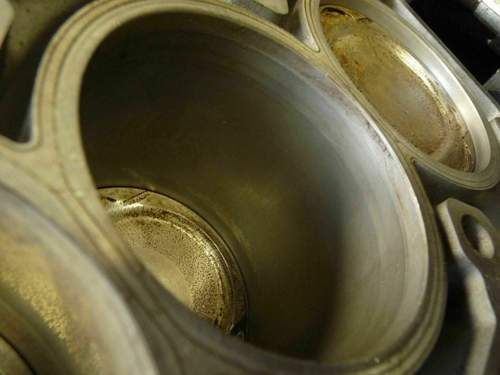

ich musste Ölverlust am Öl/Wasser-Wärmetauscher feststellen.
Indirekter Beweis, weil man sieht ja nicht hin... Wo anders kanns aber aus dem V-Bereich kommend nicht herstammen.
Hat jemand das Teil schon mal gewechselt?
Man muss immerhin beide Zylinderköpfe abbauen. Dumm gelaufen.
Den Wärmetauscher kann man zerlegen, es sind Schrauben dran.
Die Dichtung zwischen den Gehäuseschalen, nicht die zum Motorblock hin, kann ich im EPC nicht finden. Das ist ein Hinweis darauf, dass ich das ganze Teil tauschen muss (ca. 600 Euro).
Hat schon jemand den WT selbst abgedichtet?
Ist schon riskant, wenn man die Vorarbeiten bedankt...
Aber wenn der alte undicht wurde, wird es der neue wohl auch.
Danke für Tipps,
Wolfgang

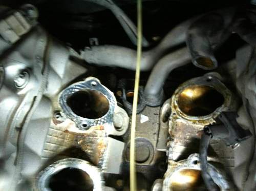

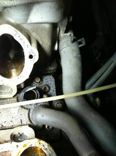

Hey Wofgang Servus,
exakt dasselbe Problem habe ich auch! Selbes Auto und Baujahr. Die Karre sifft das ich nich mehr lustig und zwar genau ganz ganz hinten, wie solls auch anders sein, ziemlich weit unter dem Luftmassenmesser, wo nix und niemand hinkommt!! Kuck die Bilder!!
Wie du schon sagst BEIDE Zylinderköpfe müssen ausgebaut werden.
Die Kacke ist ja, das diese Dichtung(en) EIGENTLICH!!!! Centbeträge kosten ABER man diese NICHT bekommt man MUSS das ganze Teil austauschen.
Wie du schon sagst ca 600 Ocken!!
Das ist mir einfach zu teuer und deswegen habe ich es jetzt mal so probiert nachdem ich mich bisschen informiert habe! Ich habe mir 2 Dosen!!!(da großer Hubraum) Öldichtungsmittel in den Motor geschüttet, dann habe ich mich, nach Empfehlung eines Mercedesmechanikers von meinem teueren sehr sehr dünnen 0W40 Motoröl getrennt und habe 10W60 hineingeschüttet!! So und nach ca 600-800km soll die Dichtwirkung eintreten also bin ich noch in der Testphase.
Ich stell mal paar Bilder rein als ich meinen Motor zerlegt habe und das vom Dichtmittel. Siehe Bild3 Draufsicht und genau dort aber 10cm weiter unten!
Ich bin der Meinung das ich auch wenn es ein V12 ist bei 180000km Laufleistung nicht mehr das beste u teuerste Öl reinkippen muss,das ist ein einfacher älterer Motor und keine Frau die man extrem hegen und pflegen muss :D
Mein alter verrosteter Twingo hat auch 220tsd drauf und läuft und läuft und läuft !!und das mit dem billigsten Öl! :)
Meine Black Pearl wirds auch überleben aber ich denke das mit dem Dichtmittel ist ne billige und vor allem wirkungsvolle Lösung!!

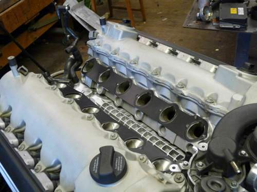

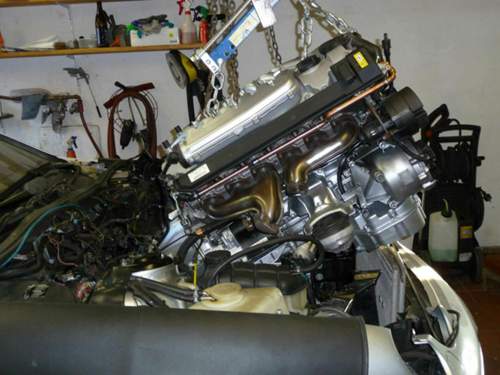

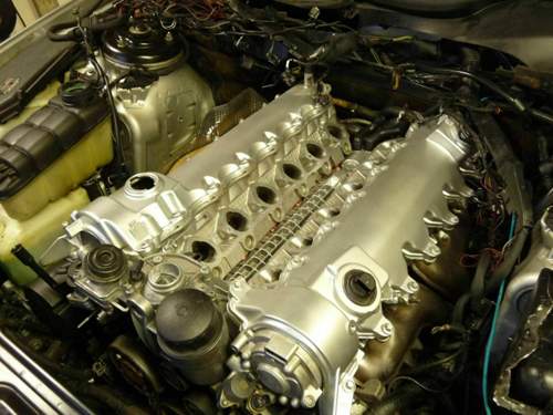

Themenstarteram 14. Juni 2012 um 18:58
Reparatur ist erledigt. Den Wärmetauscher konnte man in zwei Schalen zerlegen. Die Dichtung, eine brüchig gewordene Gummidichtung war die Ursache.
Meine Vorgehensweise:
Viton-Rundschnur 3 mm besorgt, die zwei O-Ringe gemacht mit Sekundenkleber, die Schalenhälfte mit der Rille um 3/10 mm abgeschliffen am Bandschleifer, damit die 3 mm Dichtung statt der vorher 3,5 mm starken genügend stark gepresst wird (ca. 25 flacher als Durchmesser), zusätzlich v. a. wegen der Klebestellen HT-Silikonkautschuk auf das Umfeld (nicht in die Nuten) und zusammenschrauben.
Der Langzeittest kommt natürlich noch. Aber meine Methode erfolgte in Absprache mit Spezialisten aus der Dichtungsbranche.
Der Rest der Reparatur ist Fleißarbeit. Nebenbei konnte ich ein Auslassventil andrehen und neu einschleifen. Jetzt ist der Ionenstrom dieses Zylinders auch wieder in der Norm. Übrigens: Wieviel Druck drauf ist, weis ich immer noch nicht. Der größere Teil ist der Tauscher, der kleinere Teil bildet eine Art Siphon, wo sich das Öl der Kurbelgehäuseentlüftung abscheidet und durch einen kleinen Überlauf zurück nach unten fließt. Das war bei mir verstopft und dicht. So wurde der Ölgehalt der Luft mit angesaugt und siedelte sich in den Krümmern nach der Luftklappe und der Ansaugbrücke ab. Das Verbrennen des Öls wäre nicht ganz so schlimm, aber bei der geringsten Undichtigkeit rinnt unten Öl heraus. So geschehen bei mir. Es versaute still und heimlich ein Zündmodul. Für Hochspannung ist das Motoröl leitend! Man kämpft meist mit der Folge einer Folge einer kleinen Ursache.
Folgende Erfahrungen konnte/musste ich machen:
1. die kleine Dichtung zwischen der Ölpumpe Zylinderabschaltung und dem Zylinderkopf sieht aus wie ein Brillengestell mit drei Gläsern und klemmt beim Eindrücken in die Nut nicht wirklich fest. Meine fiel raus beim Draufklopfen des Deckels auf die Passstifte. Sie wurde beim Anziehen der Schrauben regelrecht in mehrere Teile zerschnitten. Die Folge waren zu geringer Druck auf der Pumpe für die ZAS und üble Geräusche. Welch ein Schreck! Ein teures Teil. Ich dachte schon, ich hätte eine Nuss vergessen. Glücklicherweise konnte ich die Pumpe ausbauen, ohne wieder die ganze Ansauggruppe zu entfernen. Im WIS steht es anders - kann man mehr berechnen!
2. Den dummen Stopfen auf der unsinnigen Ölmessstaböffnung (dient eigentlich nur mehr zum Absaugen beim Ölwechsel) hatte ich unzählige Male mit meinem Ärmel runtergestreift und musste ihn wieder im Untergeschoß holen. Irgendwann habe ich ihn dann vergessen. Ohne diesen Verschluss saugt der Motor aber bei höherem Unterdruck Falschluft über die Kurbelgehäuseentlüftung an und geht auf Störung. Bis ich da drauf gekommen bin. Jetzt bin ich erst mal froh, dass alles passt. Irgendwann wechsle ich noch den Simmerring hinten, dann sehe ich hoffentlich kein Öl mehr außerhalb des Motors.
Toni, ich würde dir zur Reparatur raten. Ist nicht so schlimm. Du brauchst halt Zeit und ein zweites Fahrzeug. Der Vorteil ist, dass du ein Bild vom Zustand deines Motors bekommst. Mach Fotos vor dem Zerlegen mit den Anschlüssen drauf. Bei dir wäre sicher alles einfacher als bei mir, da ich meine Ansauggruppe auf Autogas umgebaut hatte und immer doppelt so viele Ventile abklemmen muss - und das auf engstem Raum. Eine eigene Star-Diagnose zum Fehlerauslesen ist natürlich sehr wertvoll. Mit der konnte ich auch meine Zündmodule reparieren. Ich hatte die mindestens zehn mal dranhängen seit dem. Außerdem: Es ist einfach sehr interessant, zu sehen, was los ist.
Grüße Wolfgang
Hier noch ein paar Bilder:
Fast-fertig
Zylinder
Viton

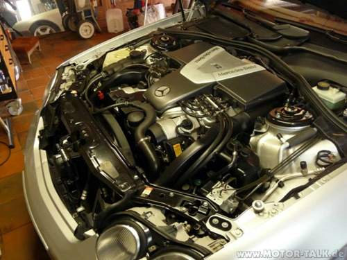

Themenstarteram 22. Juni 2012 um 9:26
Hallo Wiesn-Toni,
danke für das Lob...
1. Wenn du - wie dein Name audrückt - in der Nähe von München lebst, kannst du gerne mal bei mir vorbeikommen. Dann kann ich dir alles zeigen. Deine Sprache klingt aber nicht so sehr nach Bayern...
2. Die Zündmodule kann man mit der Diagnose direkt nicht richten. Man bekommt nur Licht ins Dunkel. Will sagen: Man sieht bei der Echtzeitkontrolle des Ionenstroms, an welchem Zylinder und an welcher der Kerzen nichts los ist oder wo der sehr gering ist. Man muss nur aufpaassen, ob in der Zwischenzteit ein Fehler abgelegt ist und Zylinder oder -gruppen abgeschaltet sind. Dann meint man nämlich "Prima - Null Fehler" und denkste. Also denken muss man immer bei dem Auto. Das habe ich schon gemerkt. Mit den eigenen Augen sieht man nur die äußere Hülle.
Ein Diagnosesystem (ca. 1400 Euro) zu haben ist praktisch Pflicht. Ich konnte die defekten Zündspulen austauschen, bis alles sauber war. Man muss den Kunststoffdeckel abnehmen, ohne dass er zerbricht und v. a. sorgfältig die Kontaktfedern der auszutauschenden Spulen biegen und dann sauber löten. Die Federn ermöglichen den Zündspulen die Bewegung beim Aus- und Einbau. Gleichzeitig bilden sie einen wärmeisolierenden Übergang zwischen den heißen Zündspulen und der Platine. Der Schmelzpunkt des Lötzinns wird sicher nicht erreicht, aber meiner Meinung nach sollten die Kontakte nicht unter Federspannung stehen und beim eventuellen Erweichen des Zinns wegspringen. Ich konnte aber auch nicht jedes Modul richten. Wenn eines einen echten Schuss hat, dann ist alles zu spät. Meist sind es aber nur einzelne Spulen, die einen Überschlag hatten, weil die Zündkerze hinüber war, weil heißes Öl eingedrungen war, usw. Wenn der Funken quer durch geht, dann hat er seinen Weg gefunden und wird ihn bei jeder sich bietenden Gelegenheit wieder gehen. Wenn man ein defektes Board hat, hat man im besten Fall 12 Reserve-Zündspulen. Der Kunststoff in den Metallröhren darf keinerlei Schaden haben. Manche Röhren wirken ein wenig aufgequollen - weg damit!
3. Die Aluteile glänzen nicht von Natur aus so schön. Ich habe sie mit einer abgedrehten Klobürste im Akkuschrauber, verschiedenen Fett- und Bremsenreinigern und Schleifvlies gesäubert und dann einen Schleier Felgensilber drübergegeben. Dann ist der gammelige Gelbstich weg. Meist reicht ein kleiner Hauch auch auf dem Rest des Motors (alles andere provisorisch abdecken) und du freust dich so über das sorgfältig gesäuberte Teil, dass du nicht mehr aufhörst zu putzen und zu verschönern. Der Aluguss wirkt im Alter ohne aufpeppen immer so stumpf. Beim Make-up verstehen es manche Damen auch, von dem Effekt zu profitieren. Die Chromschicht von den Plastikbuchstaben musste ich voll entfernen, und das abhandengekommene V vom V12 musste ich dann noch aus Alu an der Bansäge aussägen und polieren. Das Auge isst mit! Leider glänzt poliertes Alu viel heller, als chrom. Mein Motorraum sieht momentan fast aus wie frisch vom Band. Ich habe mich inzwischen entschieden, dass ich das Auto noch länger fahre. Der 216er macht mich nicht so an.
4. Was meinst du mit der Klammer? Jedenfalls hat die Reparatur bei mir etwa eine Woche gedauert. Aber die meiste Arbeit war das Säubern und Herrichten der Teile vor dem Zusammenbau. Die Reparatur der Module war schon strapatiös. Im CL ist weniger Platz als im 220er für den Aus- und Einbau. Meine Versuchsreihen wurden dann noch gestört von der Falschluft über die Kunststoffkappe am Ölmessstabrohr. Ich dachte schon, ich werd langsam verrückt. Aber es geht dann immer wieder weiter. Ich konnte bisher am Ende doch jedes Auto-Problem lösen. Und: Kennst du den "Flush" im Hirn, wenn man ein Problem gelöst hat? Das ist praktisch selbstgemachtes Rauschgift. Absolut straffrei.
Dann kommt noch der Ölwechsel, und was einem so alles einfallt. Da darf man nicht unter Zeitdruck stehen, sonst artet es in richtige Arbeit aus. Drum ist es gut, ein Ersatzfahrzeug zu haben. Die Beschaffung von dem ganzen Kram - und das auch noch möglichst preisgünstig - ist auch nicht ohne. Da kommen gleich wieder ein paar Tage zusammen.
