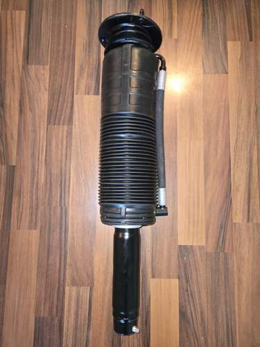

nach längerer Zeit hier mal wieder von meiner Seite ein Erfahrungsbericht in Sachen C215 und seine Baustellen.
Mein 2004er CL ist im Monat September durch die TÜV-Untersuchung gefallen.
Mängel:
Beide hintere Federbeine leicht undicht.
Gut, die Staubschutzmanschetten sind bereits seit 2011 malade, hinten rechts begann es leicht zu poltern, insofern wurde es hier langsam mal Zeit zu handeln. Der Neupreis der Federbeine bei Mercedes liegt derzeit bei 2100 Euro pro Stück ohne Einbau, ohne dass man dabei Firmenanteile o.ä. erwirbt, wohlgemerkt.
Ich habe mich dann mal bei den bekannten "Generalüberholern" informiert. Dort wurden teilweise die Staubschutzmanschetten zu Stückpreisen von 150 Euro "extra berechnet", so dass man dann in Summe auf circa 1500 Euro für zwei überholte Tauschdämpfer käme, was aus meiner Sicht, in Relation zum Neupreis, ein fairer Preis ist.
Trotzdem schaute ich weiter und erhielt, nach Rücksprache mit einem befreundeten KFZ-Meister, welcher dort ebenfalls regelmäßig spezifische Teile bestellt, Kontakt zur Firma AIRSUSFAT in Guangzhon/China. Die Firma überholt im Fahrwerksbereich alles was mit Airmatic/Kompressoren/ABC und Niveauregulierung zu tun hat.
Die Korrespondenz fand ausschließlich in englischer Sprache statt. Mir wurden interessante Bilder des Werkes zugesandt, wo man auch Arbeitsprozesse/Lagerhaltung sehen konnte.
Im Kern teilte mir mein Gesprächspartner mit, dass die Revidierungsarbeiten an jedem Federbein sämtliche Dichtungen, sowie Gummibuchsen und auch eine neue Staubschutzmanschette umfassen. Weiters werden nur Federbeine revidiert, bei welchen die Kolbenstange und die Feder ohne Defekte/Macken ist.
Alles inklusive Garantie und Versandkosten zum Preise von 740 Euro für 2 Federbeine gemäß meiner benötigten Teilenummer. Meine Altteile darf ich behalten, es wird kein Pfand oder ähnliches erhoben.
Gesagt, getan........nach der Bezahlung über Paypal vergingen 28 Tage, bis die Federbeine, professionell verpackt, bei mir eingingen. Der Deutsche Zoll berechnete übrigens für die beiden Sendungspakete 38,50 Euro an Steuern, so dass ich in Summe bei knapp 780 Euro rauskomme.
In der Werkstatt wurden dann insgesamt knapp 9 Stunden Arbeit benötigt, da der Zahn der Zeit über die Jahre so ziemlich alles hat festrotten lassen..........20 Jahre sind eben eine lange Zeit.
Ergebnis:
Es hat anschlusstechnisch alles gepasst, die Federbeine ließen sich problemlos per Stardiagnose kalibrieren, das Fahrwerk fährt schnell rauf und wieder runter.
Aber das Wichtigste: Das Auto fährt ganz hervorragend! Ich habe mittlerweile 1000 Kilometer auf allen erdenklichen Fahrbahnoberflächen hinter mir. Die Federung hinten war doch schon deutlich ausgelutscht und ist jetzt wieder schön straff, wenn ich den Vergleich vorher/nachher betrachte.
Ich fahre mit dem Wagen höchstens 6000 Kilometer im Jahr, im Winter steht der CL häufig in der Garage, weshalb ich diesen "Risikokauf" jetzt einfach einmal testen wollte. Die Langzeitstudie hat also jetzt begonnen.
Für mich zunächst eine zeitwertgerechte Reparatur.
Daniel
