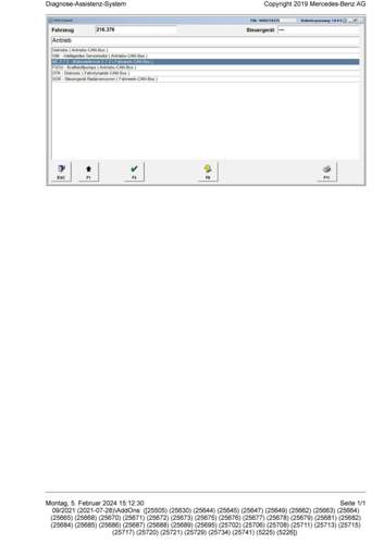

Vor einiger Zeit habe ich die Vorkat-Sonden gewechselt (siehe Beitrag C216 CL600 M275.953 Wechsel der Lambdasonden).
Hier nun einige Informationen zum Erkennen defekter, verbrauchter Sonden bzw. wie man dies unter XENTRY/DAS prüfen kann. Ich habe hierzu einige Screenshots erstellt:
Bild "Vergleich neue und alte Lambdasonde.jpg":
Aus einem Lehrbuch der Vergleich alter und neuer Sonden (Quelle BorgWarner - BERU Alles über Lambda-Sonden Technische Information Nr. 03 02.06.09 Seite 9).
Es gibt nun im DAS verschiedene Prüfmöglichkeiten. Für mich waren dabei zwei Prüfungen am wichtigsten. In beiden Fällen muß im ersten Schritt das Steuergerät Motorelektronik ausgewählt werden (siehe Bild "00 Steuergerät Auswahl Motorelektronik.jpg";).
Erste Möglichkeit, das Prüfen über Istwerte (Bild "01 a Auswahl Istwerte.jpg"; "Istwerte" ist hier gerade nicht farblich hinterlegt).
Dann Auswahl Lambdaregelung (Bild "01 b In Istwerte Lambdaregelung.jpg";).
Es kommt dann nach Start das Ergebnis (Bild "01 c In Lambdaregelung gestartet mit Ergebnis.jpg" bzw. gescrollt "01 d Lambdaregelung Ergebnis mit Erklärung gescrollt neue Sonden oF.jpg";).
Die Steilheit und Enge der Kurven hängen von der Kat-Temperatur ab. Hier war der Kat nicht mehr so heiß, aber die Kurven stimmen grundsätzlich. Zum Vergleich die Kurven meiner alten Sonden (Bild "01 e Lambdaregelung alte Sonden.jpg";). Für mich ist der Unterschied klar erkennbar. Dies führte aber bei meinem Fahrzeug noch nicht zu Fehlermeldungen.
Zweite Möglichkeit über geführte Prüfungen (Bild "02 a Auswahl Gesamtliste aller geführten Prüfungen.jpg";).
Dann kann jede einzelne Sonde auf mehrere Arten geprüft werden (siehe Bild "02 b Auswahl der zu prüfenden Sonden.jpg";).
Z.B. über Istwerte (Bild "02 c 2 Prüfungsmöglichkeit über Istwerte.jpg" und 02 c Ergebnis Sondenprüfung mit Details).
Falls man sich weiter vertiefen möchte, kann man die Sonden auch über die Stromaufnahme prüfen (Bild zuvor "02 b Auswahl der zu prüfenden Sonden.jpg";) oder den Anschluß der Sonden. Das habe ich nicht mehr getan.
Knackpunkt bei allen Prüfungen sind die geforderten Betriebstemperaturen zum Prüfungszeitpunkt. Bei mir gingen diese relativ schnell unter die geforderten 400 Grad C, da diese sich während des "Prüfaufbaus" abkühlten.
So, jetzt hoffe ich, daß da mit den Bildern und deren Beschriftungen nichts durcheinander geriet.
