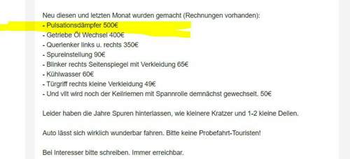

Ich habe folgendes Angebot gefunden und möchte gerne eure Gedanken wissen:
https://www.ebay-kleinanzeigen.de/.../1906497802-216-7051?...
Prinzipiell wären mir nur wichtig, dass nichts verbastelt ist, die Historie eindeutig und klar ist & dass ich mit dem Auto keine Kopfschmerzen (in Form von €€€) bekomme.
Von daher: Worauf müsste ich denn achten, angefangen von typischen Krankheiten bis hin zu Besonderheiten?

Sehr schöner Wagen...
Aber, ein Gebrauchtwagen mit Jahren und Kilometern auf dem Buckel...
Es gibt definitiv keine (!) Garantie, dass du von kostenspieligen Reparaturen verschont bleibst...
Eben Gebrauchtwagen!
Die Bremsen sehen übrigens ziemlich verglast aus.
Photos vom Motorraum fehlen leider, aber der wird wohl eher auch gepflegt sein.
Meist sind nach dem Kauf paar Sachen, die man 'schick/er'haben will, bei meinem 220er waren es die Bremsen rundum, wären noch etwas gegangen, waren aber ziemlich reudig, weg damit.
Zündkerzen auch über 10 Jahre drin, neu rein.
Das Fahrwerk, sofern er ABC hat allemal, schauen, dass die Funktionen tadellos funzen....
Oder werden die die C216-Freaks hier noch weitreichende Tipps geben können.
Ob dir allerdings eine SD-Diagnose ein zu 100% positives Ergebnis beschert bzw. bescheren würde...

Dafür spricht, dass es mehr Spezialisten für die Airmatic als für ABC gibt udn das die Reparatur günstiger ist. Der Motor ist in dem BJ mW unproblematischer als die ersten mit dem 435 PS Motor im Mopf. Auch das spricht mE für den Wagen!
Die Gesamtkomposition ebenfalls - in meinen Augen sehr schön!
Man darf allerdings nicht vergessen, dass Bilder oft und schnell täuschen. Wenn der Verkäufer schon von Beulen und Kratzern schreibt würde ich unruhig werden! Auch was den Zustand des Fahrersitzes bei dem relativ geringen km Stand angeht. Das Nappaleder in der Farbe sieht in meinen Beobachtungen von Anzeigen eigentlich - solange es nicht creme oder noch heller ist - eigentlich mit den Eckdaten immer besser aus als es es hier tut. Soll kein Zweifel am km Stand sein … eher am Pflegewillen des/der Vorbesitzer!

oben wurde erwähnt, dass es sich bei dem Fahrzeug aus dem Beitrag vom Themenstarter um ein 4MATIC-Modell handelt. Woran macht ihr das fest? Wenn ich mir die Anzeige anschaue, dann scheint das ein normaler (zugegeben sehr schöner) C216 mit Hinterradantrieb zu sein. Oder habe ich etwas übersehen?
Viele Grüße
@Millionendorfler schrieb am 2. November 2021 um 17:21:07 Uhr:
Das ist auch kein 4 Matic und er hat ein ABC.

Der TE fragte aber auch nach einen 4 Matic
Woran siehst du das? In der Verkäuferanzeige steht Luftfahrwerk.
Beim M273 war ABC Serie, Airmatic optional.
VG
