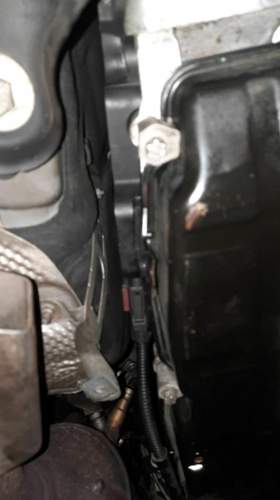

Hallo liebe Freunde, ich habe Probleme mit meinem Mercedes w216 CL500 Bj 2006 km 225000 , ich fuhr das Auto ganz normal auf einmal kam eine rote melden im Tacho das kein Gang Wechsel mehr möglich wäre und ne Werkstatt aufsuchen soll , bin darauf hin rechts ran gefahren Motor ausgeschaltet Tür auf zu abgeschlossen Tür auf zu versucht Motor einzuschalten , doch der sagt mir das ich fürs starten in die N oder p Stellung muss und die rote Leuchte Fahrzeug in Fahrt Stellung habe das jetzt gefühlt 100 mal mit der probiert und 10 mal Batterie abgeklemmt gewartet und dran geklemmt , keine Chance das Fahrzeug kann ich nicht starten oder rollen , habe auch schon mit zwei Diagnosen ausgelesen , die Bilder poste ich mal mit und hoffe das mir bitte hier irgend jemand helfen kann , danke im Voraus liebe Grüße und bleibt gesund

Und dieses Bild noch

Was da steht habe ich ja hier hoch geladen .. kann mir niemand sagen woran es liegen könnte ? Oder ähnliche Probleme gehabt ? Wie ich verstanden habe ist das central gateway defekt ? Wo finde ich diese ? Wofür ist sie zuständig ?

So Batterie war komplett entladen , ob wohl sie neu ist nach 12 Stunden laden ist sie wieder leer beim auslesen gegangen , also mit Überbrückungskabel ausgelesen , ISM defekt keine Kommunikation , habe ich bestellt sollte in zwei Tagen bei mir sein, was ich auch komisch finde ist das alle Fensterheber geben außer Beifahrer Seite die fährt garnicht mehr hoch oder runter , auch ausgelesen, Steuergerät defekt … von was bitte ? Kann es sein beim ausbauen und einbauen der Batterie das da was die Sicherung weg gehauen hat ?
Sorge für eine ordentliche Spannungsversorgung beim aus lesen bevor du sinnloses Teiletauschen betreibst.
Beim auslesen werden 40Amper gezogen.
Ja hast recht , aber wahr ja die ganze Zeit überbrückt und alle fernster sind hoch und runter gefahren außer die Beifahrer Tür überhaupt keine Funktion und auslesen hat auch soweit funktioniert alles andere ging ja
