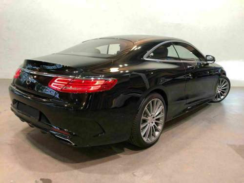

Habe mir zwecks Umrüstung der Endrohrblenden auf S63 Optik die entsprechenden Teile gekauft.
Nun geht es an den Umbau.
Wenn ich mir die Teile so ansehe, dann sieht es für mich so aus, als wenn man den Umbau ohne Demontage des kompletten hinteren Stoßfängers machen können müsste. Der Diffusor ist in den Stoßfänger eingeklipst.
Kann mir jemand sagen ob man an die Halter der Endrohrblenden und den mittleren Pralldämpfer, in den der Diffusor auf eingeklipst wird, ohne Demontage des hinteren Stoßfängers rankommt?
Das würde mir doch einiges an Zeit und Aufwand ersparen.
Vielen Dank für Eure Tipps schon mal im Voraus.

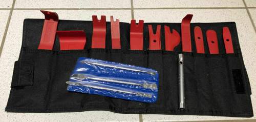

Habe meinen Wagen vor ein paar Tagen auf die S63 Optik umgebaut und habe mal zusammengeschrieben, was man dafür so alles machen muss.
Ein paar Worte vorweg:
Die Heckschürze muss demontiert werden. Zum Glück kann man das auch ohne Hebebühne machen. Ich habe alles in meiner Garage gemacht.
Ich habe ein Bild von den Werkzeugen angehängt, die ich für die Demontage verwendet habe. Das sind zum einen Kunststoffwerkzeuge zum Aushebeln der Kunststoffverkleidung und zum anderen gebogene Werkzeuge, um vor allem die Kunststoffspreizniete zu lösen. Nicht zu vergessen der Doppelrohsteckschlüssel, ohne den man die Muttern von den Stehbolzen der Heckschürze nicht lösen kann.
Nun aber zu meiner Vorgehensweise:

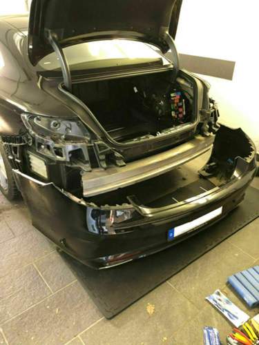

10. Demontage der Heckschürze
Sodele, jetzt sind alle Schraub- und Nietverbindungen gelöst und die Heckschürze kann abgenommen werden. Hierzu habe ich als Vorbereitung eine Schaumstoffunterlage vom Sport hinter dem Auto platziert, auch die ich die Heckschürze nach der Demontage Kratzerfrei ablegen konnte. Am besten geht die Demontage der Heckschürze zu zweit. Dann ist das Risiko nicht so groß, dass die Heckschürze unbeabsichtigt herunterfällt. Ich habe dazu die Heckschürze beginnend von den Radkästen jeweils links und rechts vorsichtig aus den Rasthaken gezogen und dann die hinteren Rastverbindungen gelöst. Dann lässt sich die Heckschürze einfach nach hinten herausziehen.
11. Demontage der Halter der Endrohrblenden
Nachdem die Heckschürze ausgebaut worden ist muss sie umgebaut werden.
Zunächst werden die Halter der Endrohrblenden gelöst. Hierzu müssen die Blindniete entfernt werden, mit denen die Halter der Endrohrblenden an die Heckschürze und den Grundträger montiert sind. Danach kann man die Endrohrblenden samt Halter einfach abziehen.

Hilfswerkzeug
Vorher
Demontierte Heckschürze 1
